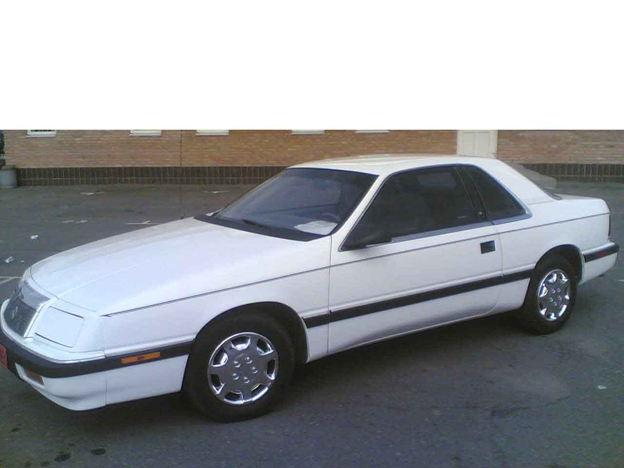

Victor Le baron | читатель
Re: Крайслер Лебарон купе хайлайн 1988
[Re: more] 30 декабря 2006 в 11:15
Прикріплені файли (106 завантажити)
А вот и моя машинка !!!
С уважением,
Виктор.
Р.С. Хотелось бы увидеть и вашу машину также.
А вот и моя машинка .
