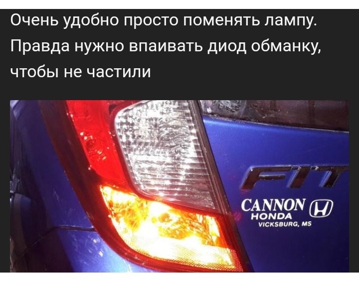

Абсолютно не проблема. Тільки треба підібрати лампи які через червоне скло заднього фонаря світять жовтим. Я собі такі підібрав ще років мабуть чотири назад і все ОК на моєму американці жовті поворотники.
Маркування таке - Galaxy T20 (W21W7440Wx16d)3014 48SMD Yellow.
Але окрім червоних повортників на американцях також відсутні задні протитуманні фонарі.
Цю проблему теж вирішив.

В моєму випадку саме так, лампу накалювання замінив на діодну лампу, у Фита тільки стопи світлодіодні, а задній хід і поворотники лампи наалювання. Єдина проблема що поворотник став частити, прийшлось в схему добавляти обманку.
