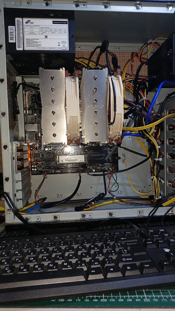

Дивись по кульку.
В том компы що на фото стояла башта на 135вт и проц и7-8700к в такой-же конфигурации почти ужаривался при тдл 120 примерно до 100+. Смотрел ОССТ в стресе. Чтоб не жарился ставил на башню второй вент и самый мощный что нащел в закромах по потоку 120ку на выдув из корпуса.
Башня что на фото 220вт и в том-же стрессе проц спокойно стоит 71-72 градуса. ПАста вполне неплохая, ее и намазал была в комплекте, даже отвертка была. Но цена большинство расстроит - это Ноктуа.
Поэтому боксед - то просто проверить что проц рабочий. Минимально требующую проц игрушку не выдержит и минуты. Ну ладно, три минуты.
Поэтому тут не экономь

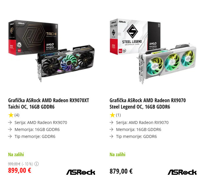

Из того что там в первом магазе предлагають - это, пока она по скидосу. Или стил ледженд рядом, если таичи не будет.

Розглянути ще версію 9070 не ХТ. Між ними невелика (близько 10%) різниця як в продуктивності, так і в ціні. Проте суттєва різниця в споживанні (близько 100 Вт в навантаженні). Молодша модель більш енергоефективна, що дещо спрощує вимоги до системи охолодження.
На них цены неадекватные, у АМД что-то явно покурили с ценнообразованием Брать за те же деньги более слабую видяху - ну такое.
Це вже треба дивитися на локальні ціни і вирішувати. А так, якщо заглянути на результати тестів, то там 10% різниці, тож наші місцеві ціни (від 30/33) якраз це відображають. Та і на https://pcpartpicker.com/products/video-card/ вибір Угорщини теж щось схоже показує. Проте це було написано в контексті того, що ТС переймався охолодженням: відводити 220-260Вт і 320-360Вт тепла дещо відрізняється по потугах СО, тож потребуватиме більшої уваги до неї в старшій моделі, де "дешманом" точно обмежитися не можна.

Ок, як щодо оновленої конфи:
899.....ASRock AMD Radeon RX9070XT Taichi OC, 16GB GDDR6
350.....AMD Ryzen 7 7700X (8C/16T, up to 5.4GHz, 32MB, AM5), 100-100000591WOF
118.....G.SKILL 32GB Ripjaws S5 DDR5 6000MHz CL30 KIT F5-6000J3040F16GX2-RS5W
150.....ASRock B850M-X WiFi, AMD AM5, WiFi, Bluetooth, Micro ATX
140.....2x WD Blue SN5000, 1TB, M.2 NVMe PCIe Gen4, R5150/W4900
50......Bit Force Orion CF-4, Mid tower, glass, ATX, black
115.....GamerStorm PN850M, 850W, 80+ Gold, modularno, ATX
9.......Termalna pasta Thermal Grizzly Kryonaut, 1g
29......Cougar Forza 50 Essential, 1x120mm
поки без додаткових кулерів зверху. В корпус входить 4 кулера, три спереду, один ззаду наче.
1 грама термо-пасти вистачить?
З.І. Перша колонка - ціни в євро, чисто для наглядності.

А ти потім забажаєш лізти і докладати та переджгутовувати? Мабуть ні. Я-б одразу мінімум ще один додав. В тебе дуже гаряча відяха. Якщо не купляти, то я-б може залишив на вдув два нижніх ( підсвітку вимкнув) і спробував з системи 2х2.
Водянка трохи буде з корпуса теж тягти, але я антіпод цього ізврату. Якісна ДУЖЕ дорого коштує, а дешман тобі скоріше випалить все якщо потече. Кулер здох, та й здох - ну сплив проц якщо захист не налаштований. А рідина як потече - вигорає все, це все одно як працюючий комп в ванну кинути.
Непотрібна вона тобі
Я зараз став адептом систем від Ноктуа. Дорого, але якість одразу відбиває ціну.
Якщо є видув наверх, то можна без питань спробувати навіть 140мм системи орієнтуючи потік вартикально. При класичному горизонтальному розташуванні один кулер може впиратися в пам'ять.
Я піднімав на 5мм бо пам'ять з радіаторами. В закритому корпусі не має значення, а в цих модних "вітринах" починається - некрасиво, висткпає... Ненавиджу ці корпуси. Комп повинен працювати, а не показувати крутість власника. Потім ще на стіл ставлять - дивіться що в мене є. Місце компа під або за столом.
та да, під стіл, де більше мусору, щоб пил швидше збирався.
