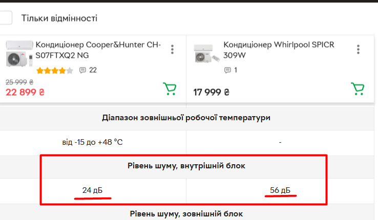

Натрапив, вже після твого дописа про тишу SPICR 309W, на порівняння рівня шуму Купера та Вірпула(на Розетці) й був здивований, що купер удвічі тихіший за характеристиками

Стосовно порівняння шума, мені здається у Розетки якась лажа в агрегаторі. Вони порівнюють різні режими . Є різний рівень шума на різних режимах і нічний - це окремий режим, саме його треба порівнювати
Ту в описі, для вірлпула вказано 19дБ https://ek.ua/ua/WHIRLPOOL-SPICR-309W.htm
Тут, на вашому скріншоті - сплутані в кучу два зовсім різні показники шуму. Там, де "24 дБ" - це шум внутрішнього блоку (в одному з тихих режимів, якому - знає лише виробник), а там, де цифра "56 дБ" - це, так само очевидо, що шум зовнішнього блоку, а не внутрішнього.
Безпосередньо важко точно порівнювати показники шуму (внутрішніх блоків) між собою в різних виробників, бо вони оцінюватимуть трохи різими методиками, кожен своєю, і також спектральний шум в кожного кондиціонеру трохи різний. Тобто, 24 дБ в одного - це чесні 27 дБ в іншого. Тобто, ці показники більше актуальні лише для порівняня приладів одного виробника між собою, а не різних виробників. Якщо грубо - в одній ціновій категорї (та кубатурі) - буде подібний рівень шуму в різних виробників.
Також, бувають версії внутрішніх блоків із трохи пониженим рівнем шуму, відносно "типового тихого". В моєму випадку, така модель коштувала щось біля +3-4 тис.грн (там тиохи інша конструкція турбіни). Але воно теж не безшумне, а просто трохи тихіше.
