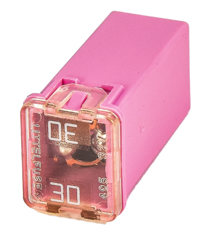

Привіт.
Перегорів запобіжник в авто на вентилятор салону. Завтра буду по справам біля ринку Юність. Чи є там можливість купити?
Запобіжник такого плану на 30А
Привіт.Перегорів запобіжник в авто на вентилятор салону
Їх там шо бруду... Тільки дивись щоб відвертий фуфел не напарили.
А це точно запобіжник на вентилятор салону? Бо якось 360Вт як на мене забагато для вентихлятору.. Ну і якщо і на 30А перегорів я б зацікавився чому, чи не клинить, чи може щось попало..

Двигун вентилятора шумів. Розібрав, змастив і поставив назад. Через декілька тижнів перестав працювати. Мабуть таки клинив. Замовив новий двигун. Підключив і тиша. Знайшов цей запобіжник. На блоці запобіжників був ще один такий самий. Переставив і все запрацювало. Тепер потрібно тільки знайти такий запобіжник. Просто на Юності був давно і завжди буд матеріали купував. Тому не знаю де там шукати.

Схожий на цей https://auto.rozetka.com.ua/ua/466343144/p466343144/

andrey_spec 23.07.2025 10:56 пишет:
Це він і є. Але те що на фото поряд з GM навіть не лежало.
Навіть не підробка, а повний треш.
Ніколи не беріть оці дешеві поробки невідомого походження без маркування. Вони замість виконати свою функцію захисту починають грітися і псувати проводку. Ну а до пожежі там вже один крок.
Раджу заїхати по дорозі в будь який більш-менш стаціонарний автомагаз та купити хочаб корейский аналог. На розкладках ринків купляти запобіжники не раджу. На розетці теж - там зараз сторонні продавці священі корови на яких не можна написати негатиивний відгук, тому там вже торгують абсолютним хламом.

Всім дякую! Довелося заїхати на авторинок. Купив в різних місцях два шт. Один за 60, інший за 150грн. Поставив дорожчий, а той хай про запас буде.
kkk_GAZ240 | Шкодоволгный Вазотавр *
Re: Запобіжник авто на Юності?
[Re: R.Karp] 23 июля 2025 в 17:19
Ось це ти добре зробив. Правда ціна не покажчик якості, але вважаю що нунейм за 100+ ти не купив
