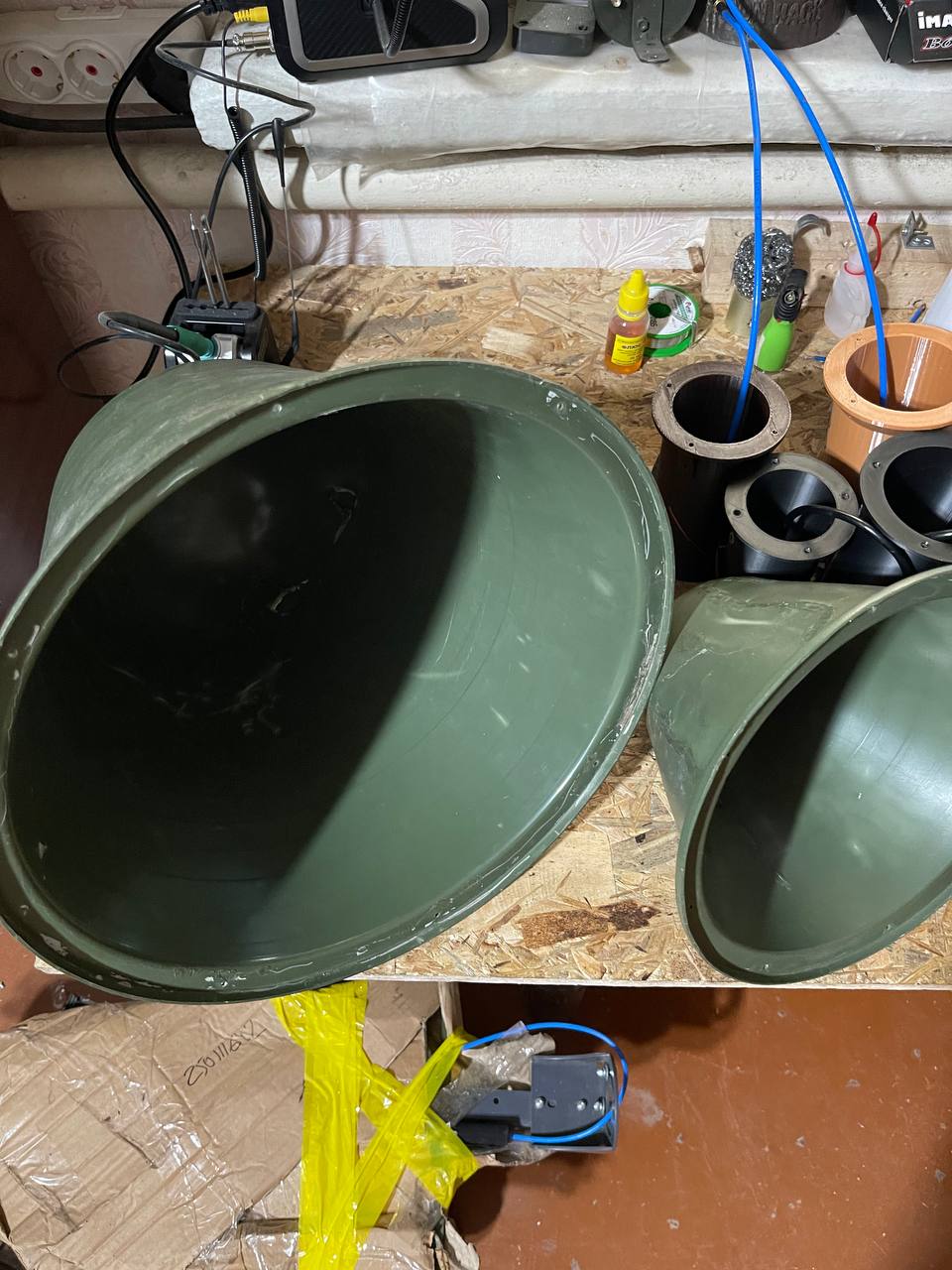

Звернувся знайомий із ЗСУ, треба виготовити певну кількість ось таких пластикових ковпаків.
Я так розумію це якась штамповка має бути.
Може хтось більше в темі подібних технологій, де таке можна виготовити?
Мова про пару десятків деталей.
Звернувся знайомий із ЗСУ, треба виготовити певну кількість ось таких пластикових ковпаків.Я так розумію це якась штамповка має бути

3д онли.
Штампуют таки штуки на термопуансонах. Как-бы лет несколько назад интересовался - прессформа от нескольких тысяч до нескольких десятков тысяч. Не гривен

Как вариант подобрать похожие по размеру ведерки, горшки цветочные.
На дорогожичах есть хозмаг "сельского" типа - там выбор... огромный
Скинь размеры - посмотрю заеду.

тоже сразу так подумал
некоторое время назад была пошесть ведерки на крышу клеить аля антены глушилок как у спец..

Півроку тому робил подібні "горщики" (але інші) для ЗСУ. Процесс починається з 3d моделювання. Коли є 3d модель - треба рахувати. В мене вийшло, що вага виробу 400гр. Тобто це тільки по пластику 250-300грн. якщо друкувати на 3d принтері. Але в мене була проблема - такий горщик не влізав на стол принтера. Можна з 2 половинок, але це погане рішення. Тому я пошукав вакуумну формовку. Замовив. Так, правильно казали - 4000 грн за матріцу і 700-800грн. за виріб. Дорожче, ніж на принтері, але набагато міцніше і менш геморою. Якщо цікавить вакуумна формовка - Іван +380-99-969-9111 - дуже відповідальний чоловік.

термовакуумна формовка. з акрілу або полипропілену. форму можна робити хоч з дерева, для малої кількості можна і з гіпсу.
колись робив міні станок: на артема турбіну для пилосмока і тен для нагріву матеріалу, ну и рамка для тримання матеріалу під теном і швидкого переносу на поверхню з формою.

Це скоріше 3д. Якщо для ЗСУ, можна спробувати звернутися до Друкармії.

Декілька 3Д принтерів є у знайомого, друкує для ДА. Але розмір замалий щоб такі повністю друкувати.
