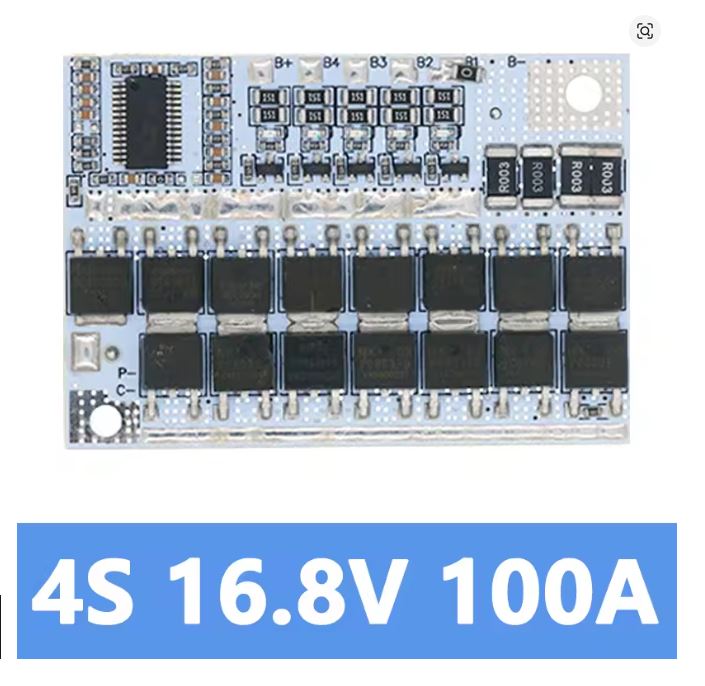

Ось така плата є. Всі відео що я дивився, показують як роблять акуми, які заряджають зовнішнім зарядним пристроєм через конектор

кх-гм...
вони слухають на повній гучності?
зазвичай 0,5-1 Ампер споживає
додай ще 1 Ампер на заряд якщо одночасно
далі калькулятор у руки
(доречі - 11 Вольт замість 12 вистачить для повноцінної роботі і сд й іншого)
а ви продовжуйте з платами на 100 Ампер, то цікаво...
Де на 100?
Подивився на свої панас і акай - 40 і 36 ватт відповідно. То 5ампер саме то.
Випадково ввімкнув більше гучність і отримав запальничку.
