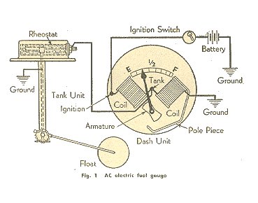

Вот такая простая схема подключения.
Если между поплавком в баке и прибором поставить сопротивление не будет отображать реальный уровень топлива?
Вот такая простая схема подключения.Если между поплавком в баке и прибором поставить сопротивление не будет отображать реальный уровень топлива

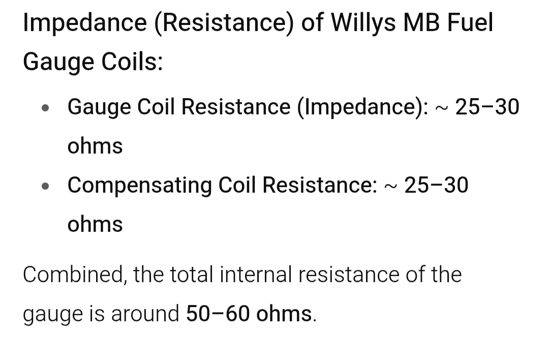

Надеюсь на днях попаду в гараж померяю сопротивление обоих катушек прибора.
Должно быть решение..

ИИ знает
ИИ знает

Можливо, потрібно поставити два (однакові) резистори - по одному послідовно з кожною котушкою індикатора, у т.ч. на землю, якщо є така можливість.
Якщо планується модифікація - то прилад вже на руках, і опір обмоток вже виміряний?
