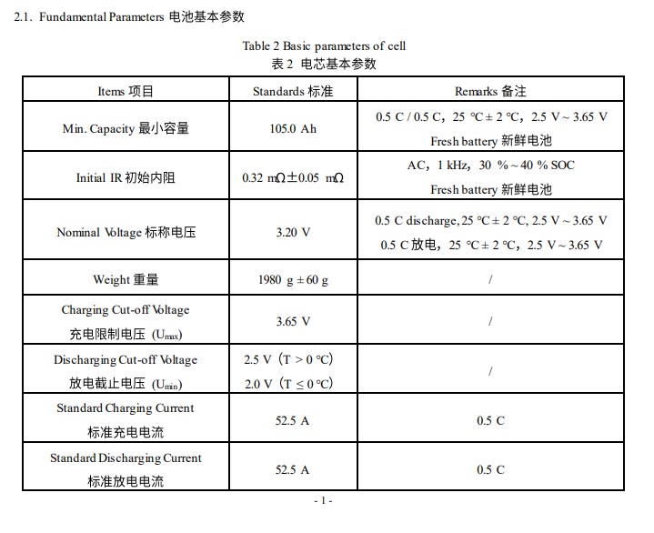

Даташит на батарею или ячейку есть? На разних батареях може відрізнятися
alexkit | Достоевский *
Re: Додатковий аккум до сонячного інвертора
[Re: kkk_GAZ240] 5 сентября 2025 в 17:45
Самосбор на eve 105

alexkit 05.09.2025 17:45 пишет:
Самосбор на eve 105
Мін напряжение хоча і пишуть в шиті можна до 2.5, але приймемо 2.75. Макс 3.65 перестрахуємося , хай буде 3.6. Ну і номінал ( флоат) 3.2
8 комірок.
Інвертору кажемо мін 22 (як раз два вольта до мін 20 запасу) - флоат 25.6 - макс 28.8

Я не зря приводил скрин даташита.

kkk_GAZ240 05.09.2025 18:21 пишет:
Там не показано реальну зарядну характеристику (я а їх бачив багато, і у т.ч. міряв власноруч, з EBC-A40L), тому не знаю, до чого саме ви апелюєте.
Давайте я поясню значення "номінальна напруга 3.2 В, при струмі 0.5 С". Це означає, що якщо узяти заряджений елемент, та навантажити його струмом 0.5С - то його напруга буде біля 3.2 Вольти (тобто - просяде до 3.2 Вольти). Насправді - навіть трохи вища. Без навантаження (а саме так буває, коли комірка заряджається - напруга елементу буде помітно вища.
В заряджених елементів, якщо їх не чіпати - напруга тримається між 3.35-3.40 В. Це і є мінімально необхідна напруга, щоб елемент тримався зарядженим, тобто, щоб підтримувати його заряджерий стан, але не форсувати його заряд увесь час. Таку велину напруги і є сенс ставити як флоат. (Флоат - напруга підтримання зарядженого стану).
