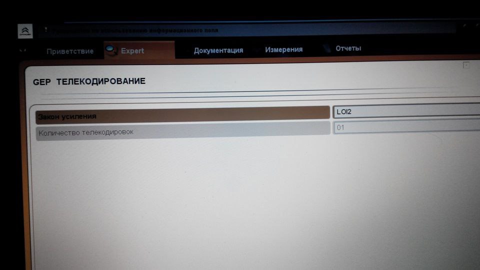

На профільному авто змінив колеса і тепер "ловлю" авто на дорозі. Дуже легке кермо. Були колеса 16" 205/55 R16, зараз стоять 225/45 R17.
На ШМ був, на розвалі був. Знайшов в інеті що підсилення керма регулюється якоюсь там формулою в лексії. На машині подруги саме такій як у мене, але в максимальній комплектації з 17ми колесами кермо справді більш "важке". У кого як було? Чи то справа звички?

ну дивіться, їздив на 16х і жодних зауважень не було. Поставив 17ті і почалося. Був на СТО, діагностика нічого поганого не знайшла. Був на розвал-сходженні - теж близько до ідеалу. Був на ШМ - відрехтували диски, але сказали що гума ок.
Стосовно рівня підсилення керма - фото нижче
