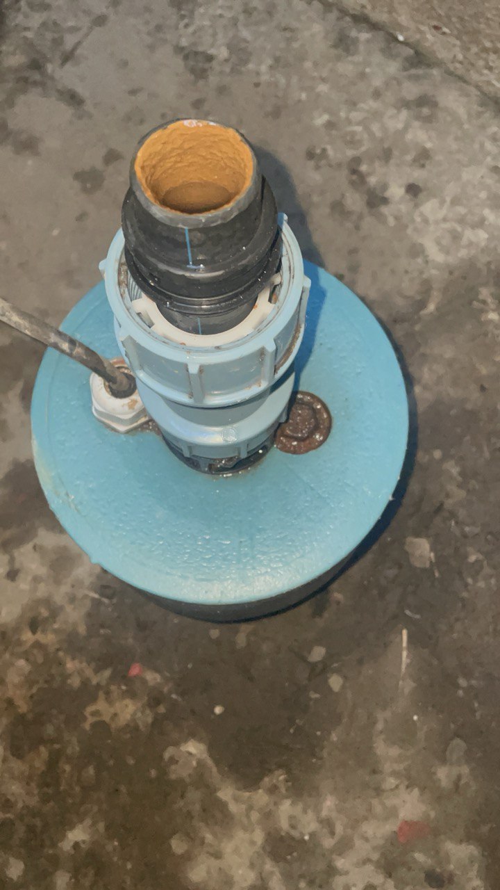

Ситуація класична - перестав працювати насос в скважині.
Потрібно витягти всю конструкцію нагору.
Оглянувши оголовок - виявив відсутність рим-болта.
Зверху видно тільки головку звичайного болта, за нього вчепитись не вийде.
Як тоді діяти? Тягнути за трубу? Чи за низ самого оголовка?
І взагалі, є якісь непередбачувані нюанси цієї процедури?
В кого є знання/досвід - поділіться, будь ласка.

[Re: BOING] 26 сентября 2025 в 21:19
Фото
Фото

Наскільки я розумію, насос висить на трубі, тому і тягнемо теж за неї.
Оголовок руками піднімається?
Якщо так - піднімаємо оголовок, беремось за трубу знизу оголовка і тягнемо.
В залежності від глибини свердловини все це може багато важить. + вода в трубі (зворотній клапан).
Ньюанси? Не рухається нічого. Насос заклинило знизу.
Ще треба забезпечити, щоб труба не вирвалася з рук і все це не полетіло взад.
Напарник треба.
Одразу скажу, що великого досвіду в мене немає. Я більше теоретик
Виймав в себе один раз для встановлення зворотнього клапану після насосу. Це десь одразу після запуску свердловини. Тягнув за трубу + напарник відносив насос. Свердловина 60 м, насос на 55 м, труба 32. Води в трубі може бути кг 30-40.

Спробуй зняти оголовок, можливо там (от до того болта, який напроти електро кабелю) прикручений трос.
В мене насос висить на тросі, він не досягає самого дна скважини. Тобто скважина 48М, а насос висить десь на 30ти на тросі.

Якщо ставили нормальні люди, то так, повинен бути трос.
І глибина занурення насоса класично - це на 10 метрів нижче дзеркала, в смислі - рівню води.

Насос у свердловині тримається на водопідйомній трубі, а трос служить страховкою, щоб уникнути падіння насоса в разі обриву з'єднання труби. Для монтажу використовують пластикові труби ПНД, а як страхувальний трос — нержавіючий сталевий трос або капроновий шнур, залежно від бюджету та умов експлуатації.
Ключові моменти монтажу
Основне кріплення: Насос закріплюється на водопідйомній трубі, яка слугує для подачі води до поверхні.
Страхувальний трос: Незважаючи на поширену помилку, трос виконує захисну функцію. Він необхідний, щоб насос не впав на дно свердловини у разі роз'єднання водопідйомної труби.
Тобто за страхувальний трос тягнемо коли насос від'єднався від труби.
Якщо ні - за трубу

Тягнути за оголовок - по уму там трос має бути
Ну и бути готовим до того, шансів одному піднятии руками майже ніяких.
Лебедка треба і потихеньку тягнути, треба ж продавити шар води, який зверху насосу, якщо над насосом стовп 10 метрів води - то це вже більше 100 кг.

Тягнути краще в двох, витягується ВСЕ: труба, кабель, трос, і сам насос. Насос тягнеться разом із трубою, бо він до неї прикріплений.
