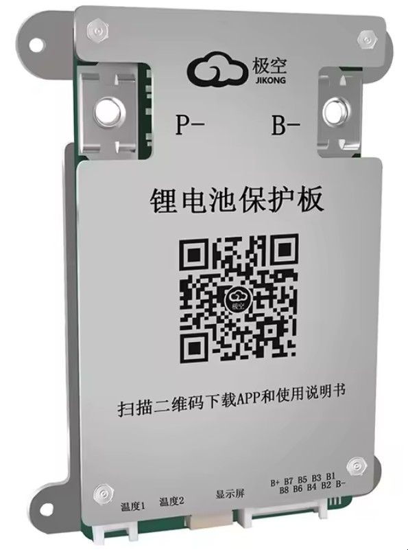

Вітаю.
Виникла ще пара питань)
Я правильно вибрав БМС?
Aliexpess
JK-BD4A8S4P
Topband 33138 бувають на алі? Чому ви обрали саме цей розмір?

GreenMile | V.I.P ***
Re: ДБЖ Eaton 5E 850VA - просів акум, вибір нового?
[Re: power_stile] 7 ноября 2025 в 19:10
power_stile 07.11.2025 15:13 пишет:
Вітаю.
Aliexpess
JK-BD4A8S4P
Да, только ее тут дешевле взять будет сторінка.
У него же есть и акки, только они не по самой дешевой цене. Я у него брал свой набор.
На али акки вообще брать запрещено, там сплошное налюбилово.
Этот размер, потому что он еще влезает в большинство ИБП в штатную нишу для свинца, и имеет наибольшую емкость в 15А*ч. Лифепо4 - это не высоктоковая химия, потому, лучше их сильно не перегружать. Для них максимальный длительный разряд - 1С, т.е. 12,8В*15А=192Вт, что покрывает обычное потребление большинства ПК в "офисных" задачах. В случае полной нагрузки в твоем случае перегруз будет до теоретических 480Вт, т.е. 2,5С, что они непродолжительно переживут нормально.
20А*ч - это уже типоразмер 40138, они не влезают в ИБП. Меньше по размеру идут 10А*ч, это всего 128Вт с них, при 480 Вт нагрузки - это уже почти 4С нагрузка будет - сильно дохрена, а 8 штук таких чтобы собрать 4S2P не поместится в ИБП.
power_stile | старый писатель ****
[Re: GreenMile] 7 ноября 2025 в 21:25
GreenMile 07.11.2025 19:10 пишет:
Aliexpess
JK-BD4A8S4P
Змінив посилання,з добивкою та купоном буде 800 гривень, придбав.
