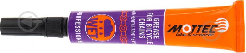

Я тут якось питав всевідаючого олла, чим краще мастити ланцюга (ліниво шукати це повідомлення), і в результаті тієї балаканини вирішив таки спробувати парафін.
І мало на загробив собі ланцюг.
Бо парафін - то для задротів. Треба спеціяльно вимити ланц, закрапати його парафіновою мазюкою, висушити, стерти - купа часу на то все йде. Ну нафіг.
Сппощений підхід призвів до того, що ланц почав тарабанити, як трахтор. Довелось вимити то все парафінове неподобство, і вернутися до звиклої трансмісійки.
Але в кінці минулого року натрапив на веломастило від ХАДО/МОТТЕК.
І це ідеально. Воно нормальна олива, але з присадками, що роблять її проникаючою.
Якщо крапати трансмісійкою/веретенкою на ролики, вона не сильно просочується всередину. Але ця мазюка інша: коли крапаєш, вона себе поводить майже, як WD-шка, затікаючи всередину кожного ролика. І тримається ланцюг після змазування як мінімум вдвічі довше, в порівнянні з трансмісійкою.
Так що мої рекомендасьйон.
