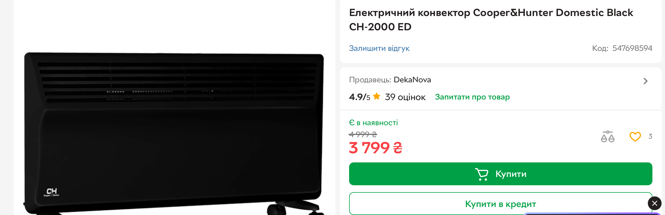

В мене такий як на фото, він на 2 кВт але перемикається на 1 кВт, гріє доволі швидко на малий потужністі

Це в тебе мажорний, мабуть ще й з електронним термостатом. Бюджетні з аналогічними характеристиками гріють не гірше, а коштують значно дешевше. Так, клацає термостат, але не критично.
та я давно брав, Кум підігнав, вони е і з крутилками, цей нагрівач наприклад до 22 потім вимикається потім знову вмикається і гріє
