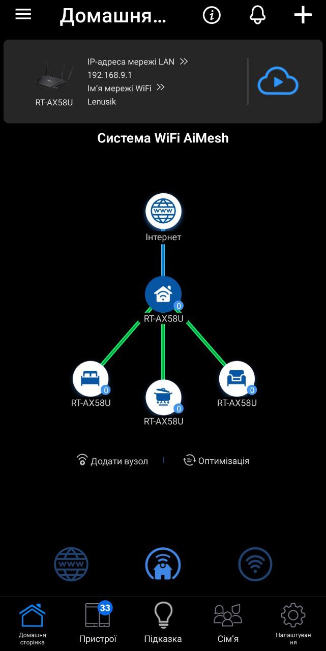

Ось як ти хочеш з MESH ASUS

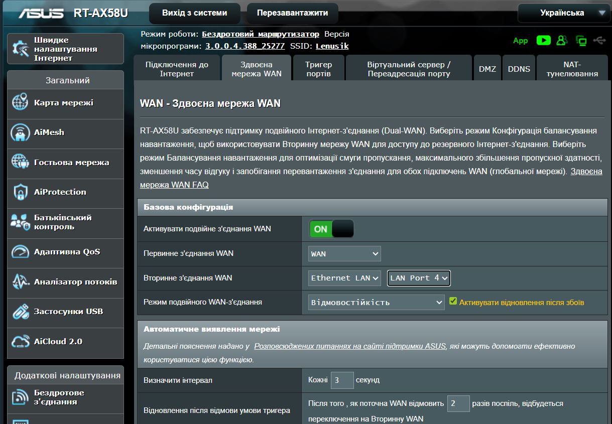

Але є у ASUS один "маленький" недолік - живлення від 19 вольт. Тобто під час блекаутів від отих недорогих дбж що зараз активно усюди продаються по 1 тис. грн. саме для модемів та роутерів, він не працюватиме.
У мене є два роутери Асус, через два ДБЖ від 12V прекрасно працюють. Дивитися, щоб 2A було на тих виходах ДБЖ, тоді без проблем.
ги, то в мене неправильний асус?
працюють від ДБЖ під 6 18650 типу того що у купи-продайці. Ті що на 3500 літокалах тримають по 19 годин (далі світло ввімкнули) Один на 3000, той що вітальня - все одно витягнув.
ги, то в мене неправильний асус.працюють від ДБЖ під 6 18650 типу того що у купи-продайці
