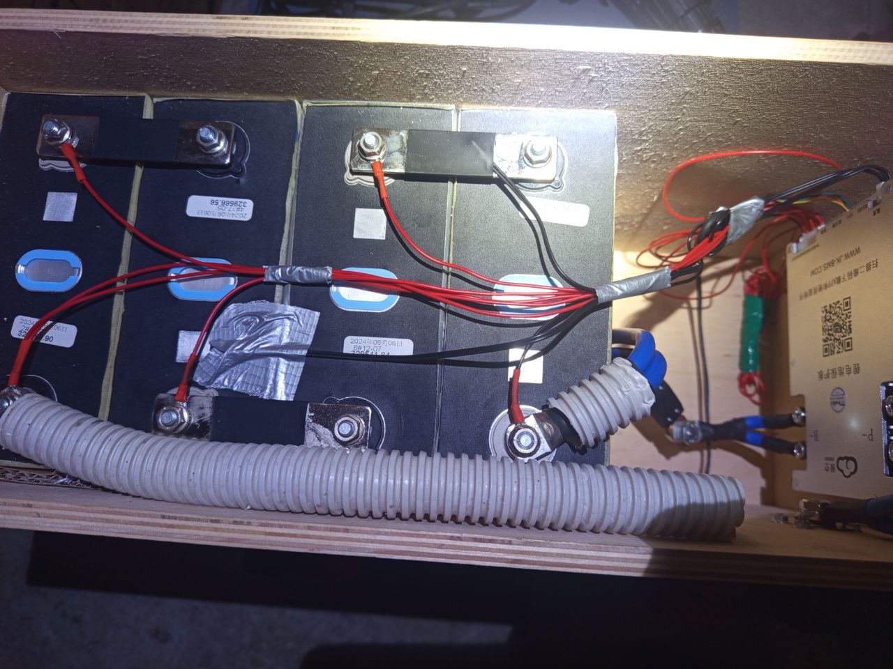

Акумулятор Lifepo4 4 кВт*годин 12 V ( 4S).
Комірки Envision 315 B із нкону.
БМС плата JK B2A8S20P.
Зібраний по-простому, в фанерному ящику, виглядає не надто красиво, але компактно і в технічному плані норм.
Ціна халява, 16500 грн.
Самовивіз Київ / Буча чи доставка рядом.
На такому акумуляторі + інвертор 12-вольтовий можна сидіти більше ніж добу із холодильником, світлом, інтернетом, ноутбуком і т.д.
Акумулятор Lifepo4 4 кВт*годин 12 V ( 4S).Комірки Envision 315 B із нкону

хм.. комірки не стиснені?

HDC1 | Супер писатель! **
Re: 4 кВт *годин 12 V 315A акумулятор Lifepo4 халявна ціна
[Re: lambert] 18 ноября 2025 в 12:27
lambert 18.11.2025 00:54 пишет:
Не стиснені. Заглушка там деревяна стоїть щоб комірки не їздили. Це перший акумулятор який збирав Lifepo4, в жовтні минулого року, збирав нашвидкоруч, акумулятори 16S на 48 вольт звісно роблю зі стисненням комірок і значно краще візуально. Цього зібрав для резерву, але використаний тільки 1 раз наполовину розрядившись у родича. Не користуюсь ним бо віддавно маю гібридного Деє 8-ку і великі акумулятори. Залишив його для родича, в нього є зарядка 60А та інвертор з Алі який 1-1.5 кВт тримає ( 3000 пише на ньому пікова), але він не може цим набором користуватись, бо досить по-дурному електрика в будинку зроблена - 3 фази заведені, розкидано по хаті незрозуміло як, на лінії не поділено нормально, 3-позиційний перемикач він не хоче встановлювати ( хоча я йому купив його), каже що скільки того світла не буде то посидить без, бо системою вилка-вилка боїться щось спалити, в нього світло не вимикають, якби жив по графіках то була б інша ситуація.

Да, тільки потім заряджати його теж добу треба, або зарядку по ціні в пів аккумулятора шукати.
Є зарядки 12 вольтові перероблені із серверних блоків живлення - нормальний варіант.
Також є на алі блоки живлення з регулюванням струму і напруги, наприклад береться блок живлення десь за 2000 грн +- на якому пише 1200 Вт, так щоб він не згорів (не працював на піку потужності ) то ставимо обмеження по напрузі десь 14 вольт, а обмеження по струму десь 45+- Ампер, і за 6-7 годин можна повністю зарядити акумулятор, і цього вистачить на більш ніж добу( якщо без бойлера, без електродуховки і т.д.).
В бюджетному сегменті для квартири мені чомусь більше подобається акумулятор 12-24 вольтовий + інвертор хороший + зарядка ніж комбінація 12-24 вольтовий акумулятор + гібридний інвертор типу PowMr який шумить весь час, але обидва варіанти мають право на існування, незважаючи на те що оці дешеві гібридні інвертори 12-24 вольти досить часто горять, але люди їх люблять через автономність.
