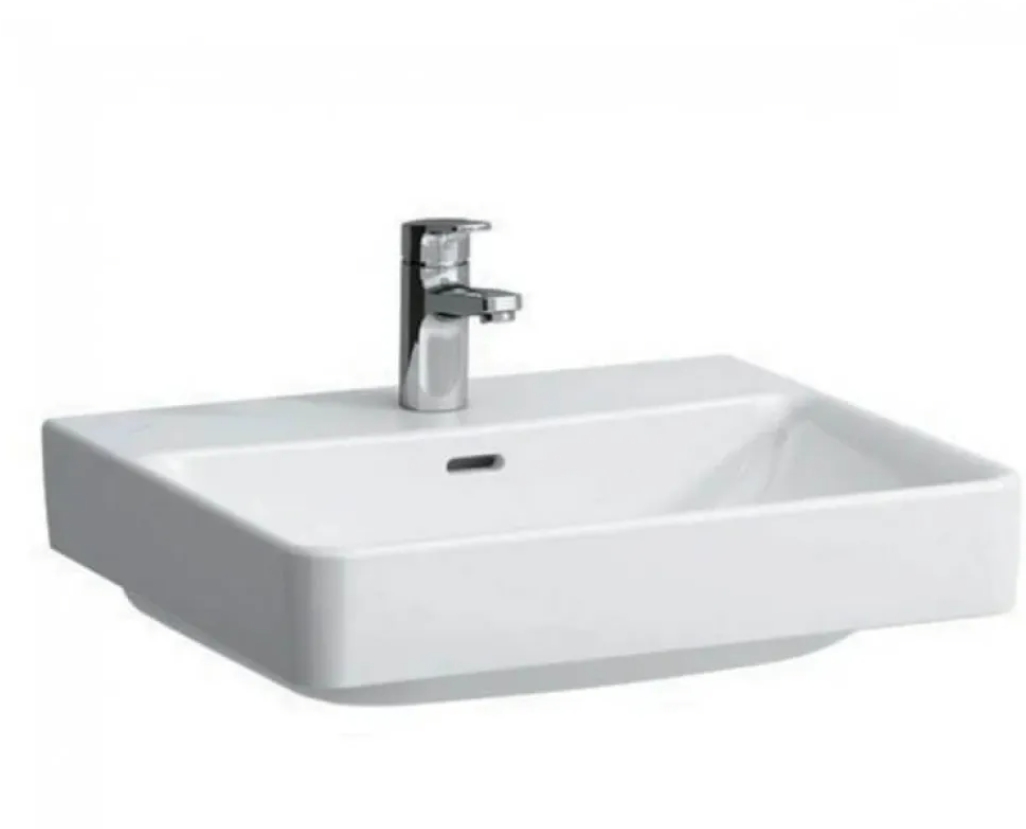

Я на газоблок вішав раковину підвісну, такого плану як на картинці. То здюбелями вирішив не гратись, бо були сумніви, що вони втримають. Висверлив отвір глибиною см з 15 і діалетром напевне мм з 25, і на клей-піну посадив відрізаний кусок держака з граблів то вже 4 роки політ нормальний, раковину не вирвали із стіни.
BAGS | опытный писатель **
Re: Кріплення телевізора в газобетон
[Re: Desmond132] 15 декабря 2025 в 18:43
Desmond132 15.12.2025 13:35 пишет:
Ну якщо я на 15 см буду сверлити стіну у себе, то як раз з іншої сторони, на кухні, можно на цей держак яку небудь полицю втулити

Ну всюди має бути здоровий глузд і розумна достатність. Умивальник, на який можна спертись чи випадково навіть схопитись, я б вішав на хімічні анкери. Бойлер так само (хоча за нього зазвичай не хапаються, він собі десь зверху висить, то і не факт). А телевізор вагою півтора десятки кг - не на комплектні, але на будь-які специфічні для матеріалу. Нейлон, поліпропілен чи метал - за бажанням чи наявністю в магазині, просто прогуглити як їх правильно ставити і підібрати правильно товщину отвору і шурупа для дюбелю
