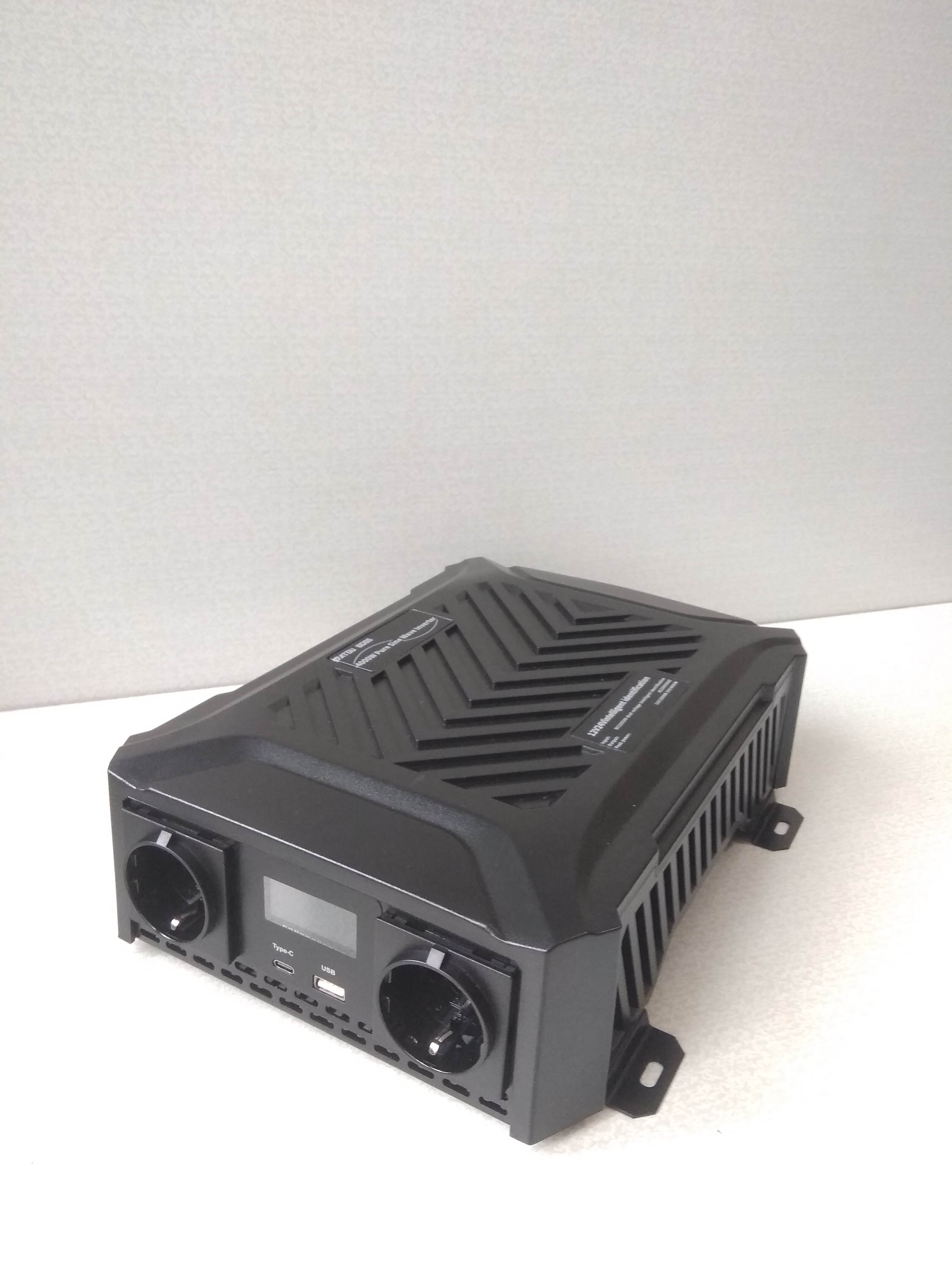

Продам комплектуючі, які купував собі під проект, але він був згорнутий ще до моменту, коли все необхідно приїхало.
У наявності є гарний інвертор із чистої синусоїдою та бмс. Все нове.
1. Інвертор DATOUBOSS TY-PSW-4000. Чистий синус. Працює як від 12 В, так і від 24 В. Автоматично розпізнає напругу підключеного акумулятора.
При 12 В довготривала потужність — 1200 Вт, пікова — 2400 Вт.
При 24 В довготривала потужність — 2300 Вт, пікова 4000 Вт.
Має вбудовану зарядку з виходами USB та USB-C, яка працює навіть при вимкненому інверторі (тобто, не треба витрачати запас енергії у АКБ на холостий хід інвертора при увімкненому виході 220В).
Потужність USB-C — 33 Вт, USB — 20 Вт.
Дві євро-розетки та екран, на якому показує напругу на акумуляторі, вихідну напругу, потужність навантаження та завантаженність інвертора у відсотках від номіналу (прогрес-бар із кроком 20%)
Споживання на ХХ при 12 В — приблизно 10-12 Вт (0,9-0,95 А залежно від напруги).
Споживання на ХХ при 24 В — приблизно 15-17 Вт (0,6-0,65 А залежно від напруги).
Заявлену довготривалу потужність інвертор тягне без питань, відчувається значний запас міцності (судячи із температури інвертора). Та й вага також говорить про якість.
Кулер працює із регулюванням по температурі інвертора, тобто при малих навантаженнях він зовсім не вмикається.
У комплекті дроти 6AWG для підключення до акумулятора із клемами М8 з обох сторін.
Детальний огляд інвертора із тестами та зазиранням під кришку можна знайти, наприклад, тут. Насправді, оглядів багато, бо інвертор популярний та якісний.
Ідеальний варіант для 24 В системи, так як дозволяє й у хаті 220 В від акумулятора зробити (з чималою потужністю), й від авто підзарядитий той самий акумулятор (підключити інвертор до заведеного авто й подовжувачем у хату подати 220 В, де зарядним вже зарядити акумулятор).
Й, на відміну від гібридних інверторів та зарядних станцій, має мале власне споживання, що дуже актуально, коли світла майже немає (або взагалі підзаряд тільки від генератора/авто).

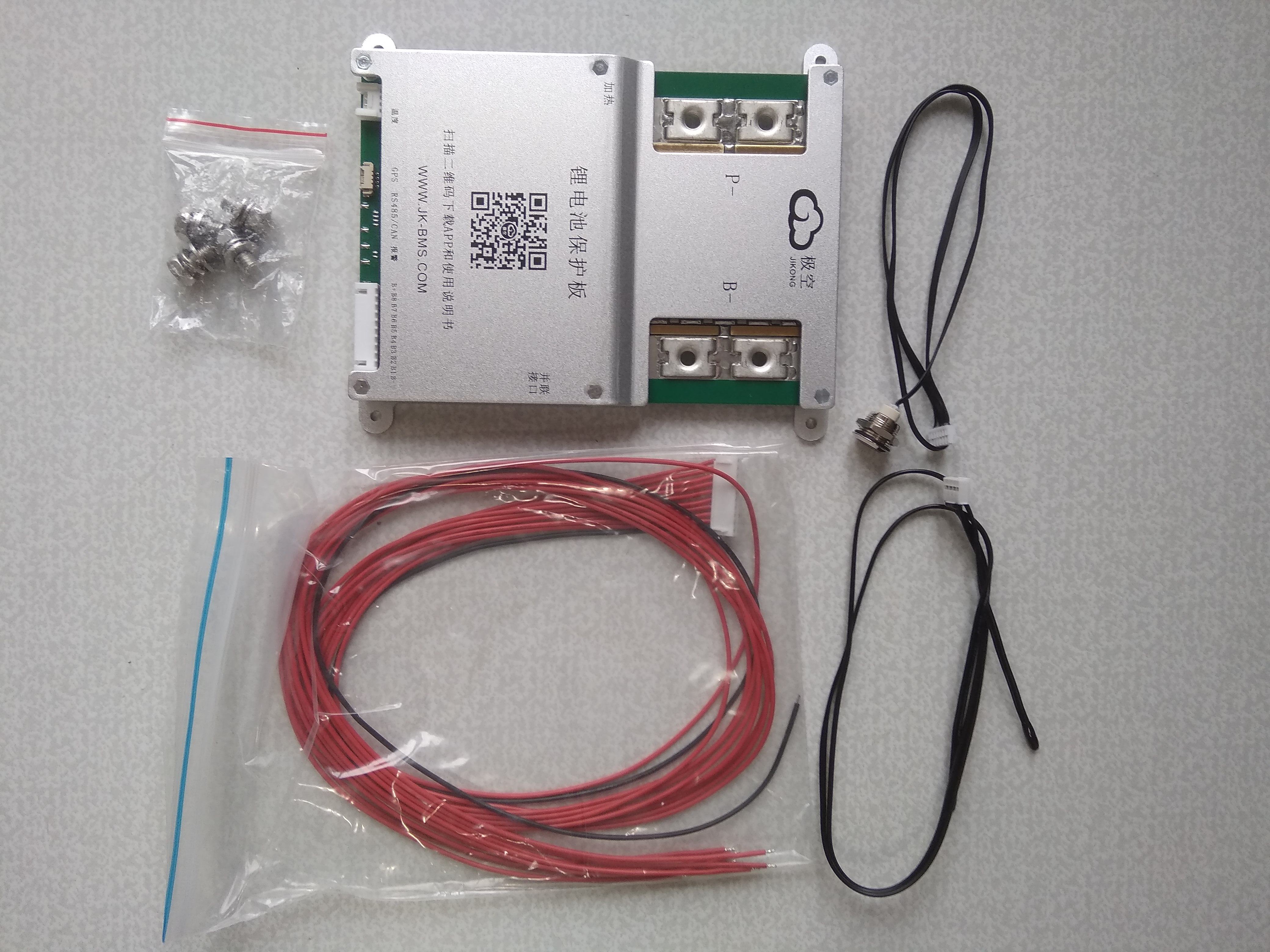

2. Смарт БМС JKBMS JK_B2A8S20P. Для Li-Ion, LiFePo4, LTO аккумів 4S-8S.
Струм 200 A довготривало, 350 А пік.
Активне балансування струмом 2А.
Усі можливі налаштування та моніторинг через bluetooth.
Повний комплект: балансувальні дроти, кнопка вмикання, температурні датчики, гвинти
Ціна: знову ж таки дешевше найдешевшої пропозиції на ОЛХ — 1850 грн.

І ще бмс, бо не знаю як два фото в одне повідомлення всунути
