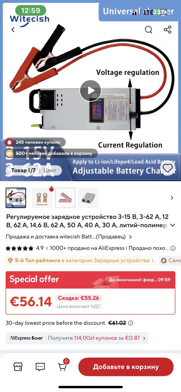

adam | важничающий писатель *
Re: Придбаю ecoflow delta 2 extra battery
[Re: ukey] 21 января 2026 в 11:16
Збірка з ячейок і зарядний пристрій вирішить проблему мобільності а запасу ємності буде більше.
