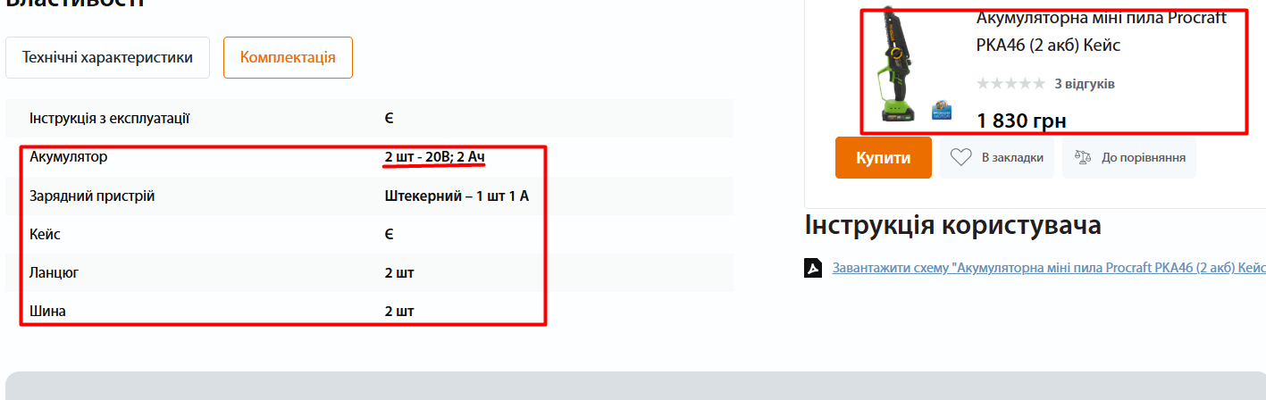

Є така поширена думка(от не знаю, яка вартість норм штіля/куба дров? ), що Прокрафт, із 3-х річною гарантією - найвигідніший варіант, а якщо для не дуже частого пиляння, то й поготів.
От наприклад:
Акумуляторна міні пила Procraft PKA46 (2 акб) Кейс - імхо, дуже непоганий варіант з хорошою комплектацією.
В мене подібна, тільки простіша й з щітковим двиг-м, без проблем пиляє собі й пиляє, вже 3-й рік...
Можна на Аліекспресі пошукати дешевше, але то буде гола тушка й без гарантії(а брак там трапляється).

Ось два варіанти Акумуляторна ланцюгова пила Procraft PKA32Li (З 1 акб) або Аккумуляторная пила цепная GRAND АПЦ-8HS/4-1 (1 аккум., 20В, 4000 мАч, 2 шины 203мм) маленьки потужні міні пили це якщо дрова вже товстіші пиляти , а так як писали вище прокрафт 44,45,46 модель
