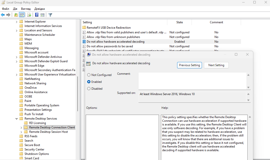

Ще недавно, клієнт RDP з win11 перестав підключатись до win10. Теж типу "після вимкнень живлення"(савпадєніє?). Після кількаденних танців з бубном(копання логів RDP на сервері\клієнті і куріння інету) з'ясувалось, що це тому, що вони блін чомусь вже не можуть домовитись про використання протоколу апаратного відеоприскорення.
Вилікувалось вимкненням прискорення для RDP взагалі, через GPO.

Подивлюсь що про то прискорення пишуть, але з мене поганий курець

[Re: kkk_GAZ240] 11 февраля 2026 в 17:49
