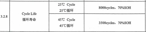

sanjk | старожил ***
Re: Гібридний інвертор - чи можна заховати у шафу ?
[Re: robocop] 18 февраля 2026 в 18:32
строк служби елементів в залежності від температури
(це для врахування ідеї інвертор + батарея в шафі, де буде жарко)
строк служби елементів в залежності від температури(це для врахування ідеї інвертор + батарея в шафі, де буде жарко)

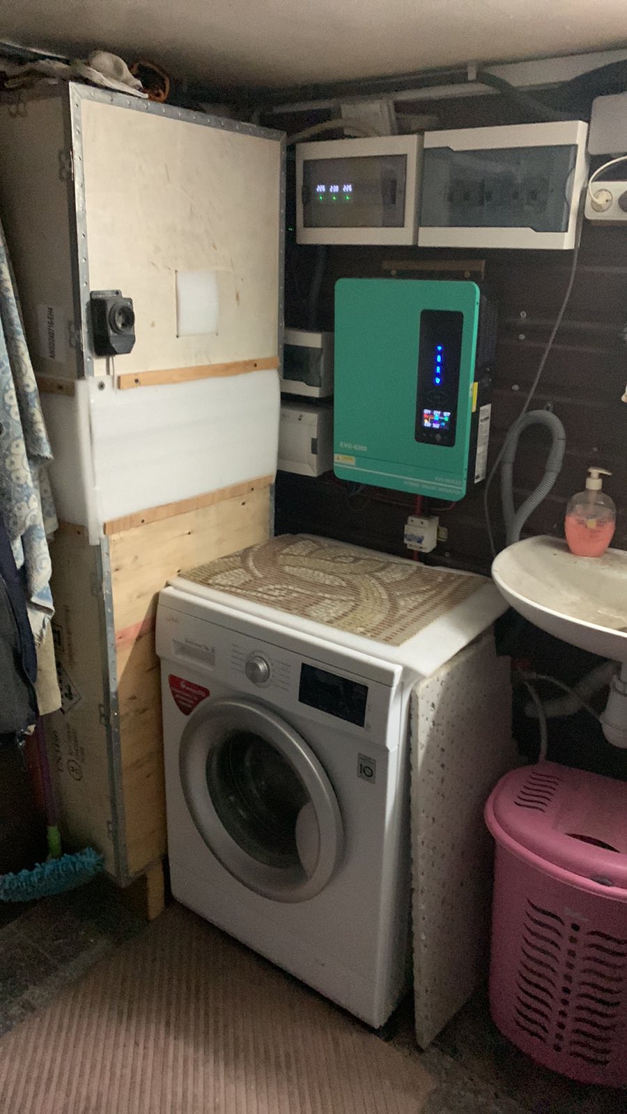

Жэка | Достоевский ***
[Re: WalkmandT] 18 февраля 2026 в 19:28
В мене в підвалі, де стоять батареї та інвертор зараз +3 (бувало +1). Я взяв ящики, в яких прийшли батареї, обклеїв внутрянку тонким стіродуром та пінкою з тох ж упаковки, та просто надів поверх батарей (одна висить над другою). Знизу поклав плафон з 60Вт лампою розжарювання. Тепер температура батарей не нижче +10. Якщо в приміщенні +10, я б не переймався- все ок.
Змінено Жэка (19:31 18/02/2026)

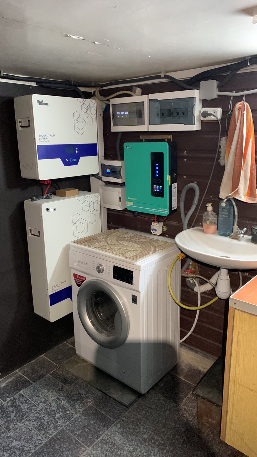

[Re: Жэка] 18 февраля 2026 в 19:28
було так
було так

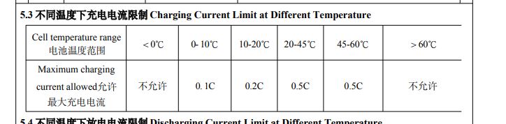

swap22 | опытный писатель **
[Re: sanjk] 18 февраля 2026 в 22:34
Струм заряду в залежності від температури
