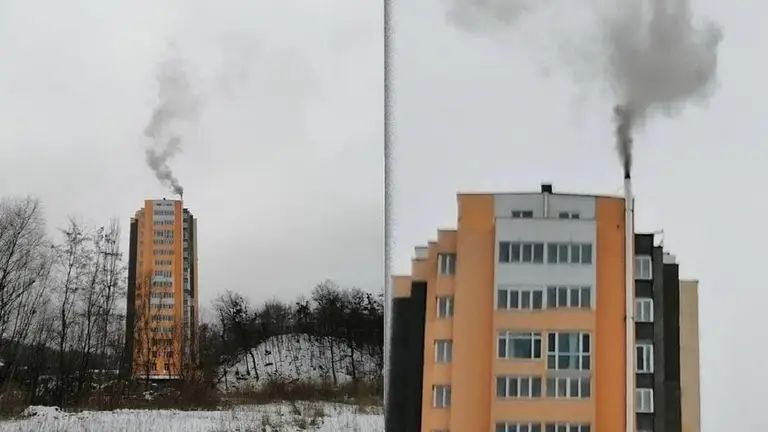

maksym | V.I.P **
Re: опалення квартири на наступний сезон (без опалення)
[Re: nickka] 17 февраля 2026 в 16:28
nickka 17.02.2026 15:37 пишет:
На рівні осбб теоретично можна який твердопаливний котел на пелетах поставити на будинок, але знов таки, куди виводити продукти згоряння...
nickka | продавець овочів **
[Re: maksym] 17 февраля 2026 в 16:34
це все так, але якщо хрущ нижчий за будови навколо то трубу прийдеться піднімати на висоту вище за них. Таку як у нашій кочегарці була, поки її не зрізали, а кочегарку закрили, зараз би була як знахідка, а так женуть до нас тепло десь з-за Васильківської, добре хоч з такої ж невеликої кочегарки, а не якоїсь ТЕЦ.
