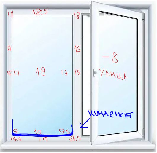

Дарова всім. а давайте всі поміркуємо над моїм вікном. Замінив старі вікна (дуууже старі склопакети, втратили герметичність, турбував конденсат). Стало значно краще, але ще не ідеал. По ніжному краю скла є конденсат. Базові речі розумію конденсат це: підвищена вологість, недостатній підвід тепла, десь промерзає ззовні.
1. Підвищена вологість.
В кімнаті вологість тримається десь 40-50% (перевірив три окремі гігрометра). Провітрюю регулярно, тож скоріш Ні, чім Так.
2. Недостатній обігрів.
Під вікном батарея, підвіконня (десь 25 см) виступає від стени на 3 см і не затуляє батарею зверху. У кімнаті десь 21 С. Можливо.
3. Холод ззовні.
Погане вікно? скоріш Ні, нове саламандер 76мм, 3 стекла.
Поганий монтаж? Як перевірити ? Сам монтаж бачив, задули піною по контуру, наче все ок. В інтернеті ще бачив, що клєютт якісь мембрани по кругу внутрішні і ззовні, це не робили. Ще під вікном профіль пластиковий «транспортний» при якісному монтажу замінюють на з екструдованого пінополістиролу. Цей момент пропустив, не бачив.
І ще трохи даних на картинки від дешевого безконтактного термометра, вірити не можна, але якісне розуміння справ дає.
Так, бачимо низ холодний і зрозуміло чому конденсат. Не зрозуміло що робити.

скоріш за все підвіконня, якщо його тепловізором глянути, то можна точно діагностувати.

Вікно знизу буде холодніше полюбе. Це фізика руху повітря. Воно охолоджується на поверхні скла та рухається вниз. По кутам холодніше - це мостикі холоду. Там металевий профіль, до якого клеїться скло.
Тому я б в першу чергу звернув увагу на вологість приміщення. На мій розсуд, 50% забагато для холодної пори року з опаленням. Особисто в мене китайський термометр показує 22 гр, 35% вологість.

В нас вдома теж тепле нове вікно. При 0 С на вулиці (зараз), і в тій кімнаті +24 С - наше вікно знизу має +20 С, там, де ви наміряли в себе біля +10 С.
Іноді знизу буває трохи конденсату, але така погода - рідко. Переважно, вони сухі (що не дивно, при +15+20 С на рамі).
подивіться, чи не відстає підвіконня (провалюється)? В нас що попереднє підвіконня було провалене (відставало до 0,5 мм), що нове за рік стало провалюватися, приблизно у тому ж місці (лівіше від центру). Я заклеїв білою якісною ізострічкою.

Шукати чи немає містка холоду у бутерброді(віконний\підвіконний профіль, підвіконня) пластика знизу вікна. Можливо погане утеплення ззовні під відливом. Як варіант наростити(утеплити) ззовні підвіконня вище габариту віконного профілю.
З тимчасового - рухати точку роси знизу вікна
- проріз для повітря від батареї уздовж підвіконня по рівню стіни(хоча 3см виступу наче не багато)
- відокремити тепле повітря від холодного скла, додати +1 шар захисту(плівка\пупирка) на раму. Екстрім - ще +1 шар на весь проєм. Тільки клеїти щільно, шоб повітря не підсасувало.
- дідовий спосіб - додати шклянку з сілью між склом і плівкою (чи з сучасним сілікагелем\зливщик вологи(і розоритись на пігулках для нього))
- підігрів низу вікна. Саморегулюючий кабель. Або щось типу плаского листового обігрівача(для кота ).
можливо його там взагалі немає
зазвичай, якщо не стояти на душею та не вимагати - монтажник просто прикручує відлив. А треба напінити сантиметрів 5 піни взовж підставочного профілю.

Схоже на мою ситуацію. Але не дуже розумію як то буде виглядати.
Заміряв, зараз ззовні від підставочного до краю рами 1,5 см. То тоді як кріпити відлив, у раму вікна саморіз? А не як зараз саморізом у підставочний?
