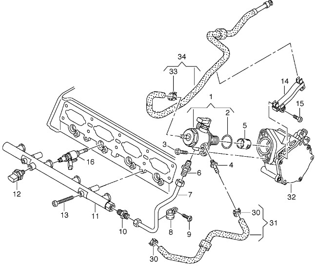

Після промивки форсунок через добу вичавило прокладку форсунки зі сторони паливної рампи. Замінили прокладку на форсунці. Через добу знову потік бензин зі сторони рампи на тій самій форсунці. Замінили прокладку та датчик тиску палива. Цього вистачило на місяць і знову потеклов в тому самому місці. В чому може бути проблема?

Правильних прокладок на них в принципі не існує (тільки в зборі з форсункою). Я б уважно дивився на стан посадкового місця на рампі. При наступному монтажі поміняйте форсунки місцями. Якщо литиме з 3ї - заміна рампи, якщо з тієї, що була 3ю - заміна форсунки.
