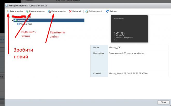

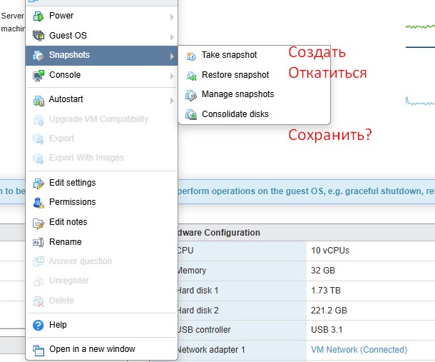

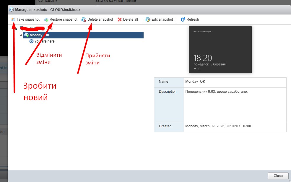

kkk_GAZ240 | Шкодоволгный Вазотавр *
Re: ВМваре есть вопросы
[Re: WarFox] 10 марта 2026 в 17:24
Якось так розумію.
Якось так розумію.

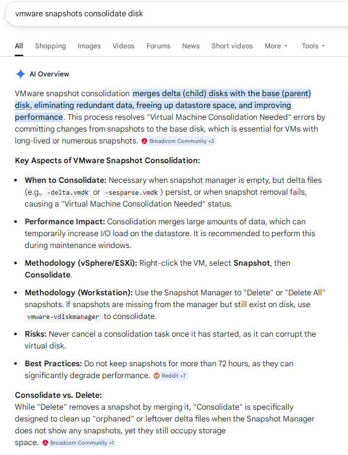

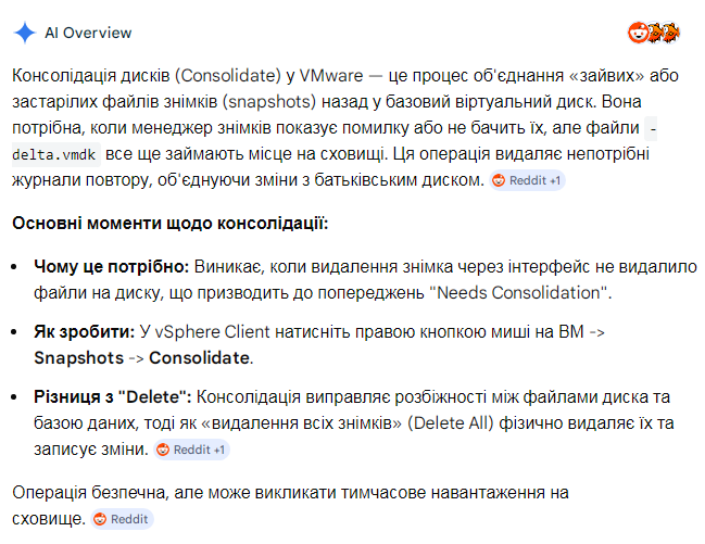

VovkZ | V.I.P **
[Re: kkk_GAZ240] 10 марта 2026 в 17:39
Пишуть, що функцію Consolidate - варто використовувати, коли виникає відповідна однойменна помилка ("Consolidation needed").
А Manage - це керувати, тобто, ймовірно, переглянути список, та видалити лишнє.
Пишуть, що функцію Consolidate - варто використовувати, коли виникає відповідна однойменна помилка ("Consolidation needed").А Manage - це керувати, тобто, ймовірно, переглянути список, та видалити лишнє
Змінено VovkZ (17:42 10/03/2026)
VovkZ | V.I.P **
[Re: VovkZ] 10 марта 2026 в 17:43
Українською:
Українською:
WarFox | СуперСтар ****
[Re: kkk_GAZ240] 10 марта 2026 в 18:56
сохранить это просто удалить снепшот (нажав на верхнем снепшоте), без отката.
Змінено WarFox (18:58 10/03/2026)
[Re: WarFox] 10 марта 2026 в 19:04
WarFox 10.03.2026 18:56 пишет:
ТАК?
ТАК.
[Re: kkk_GAZ240] 10 марта 2026 в 19:30
да
