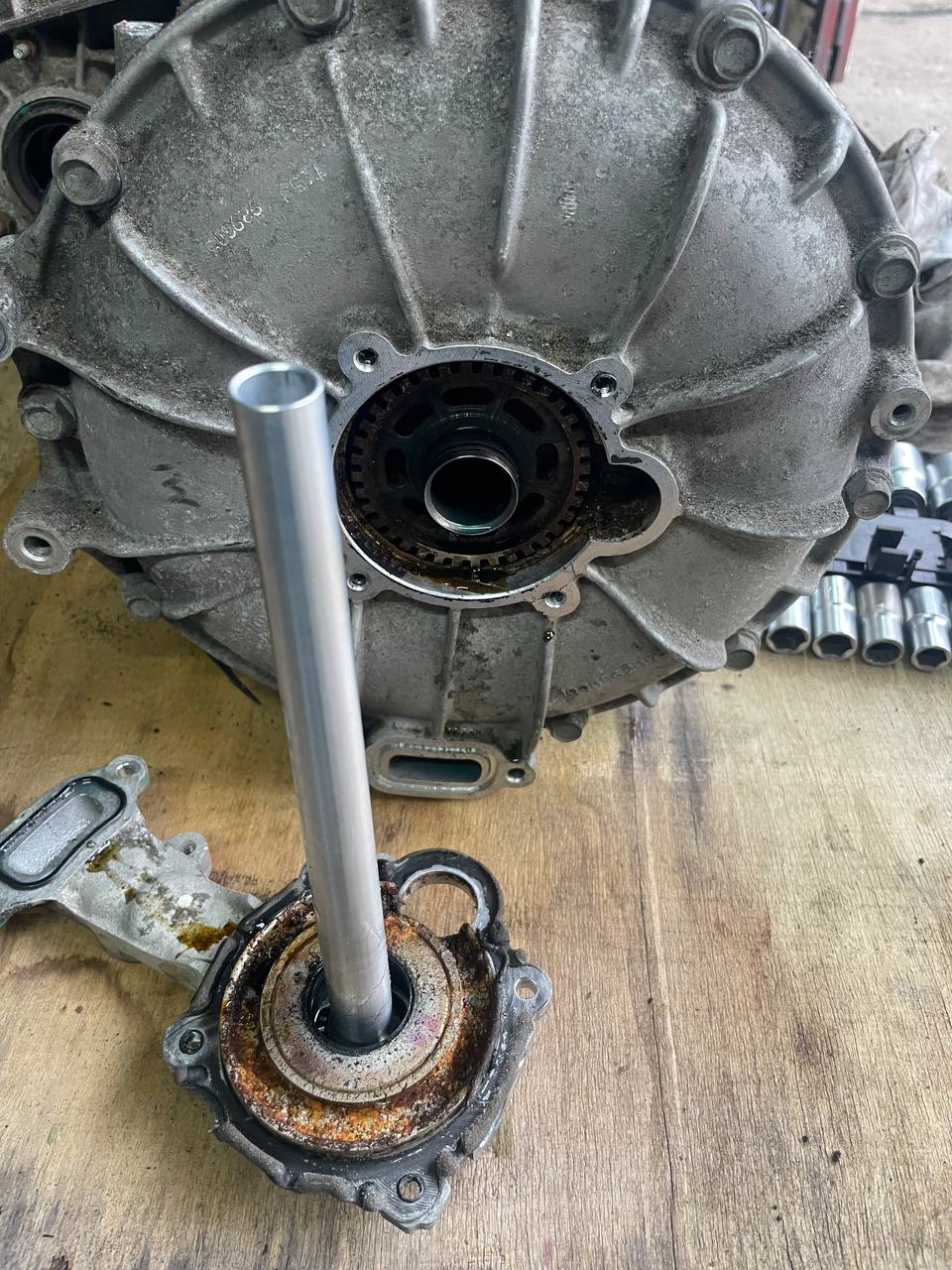

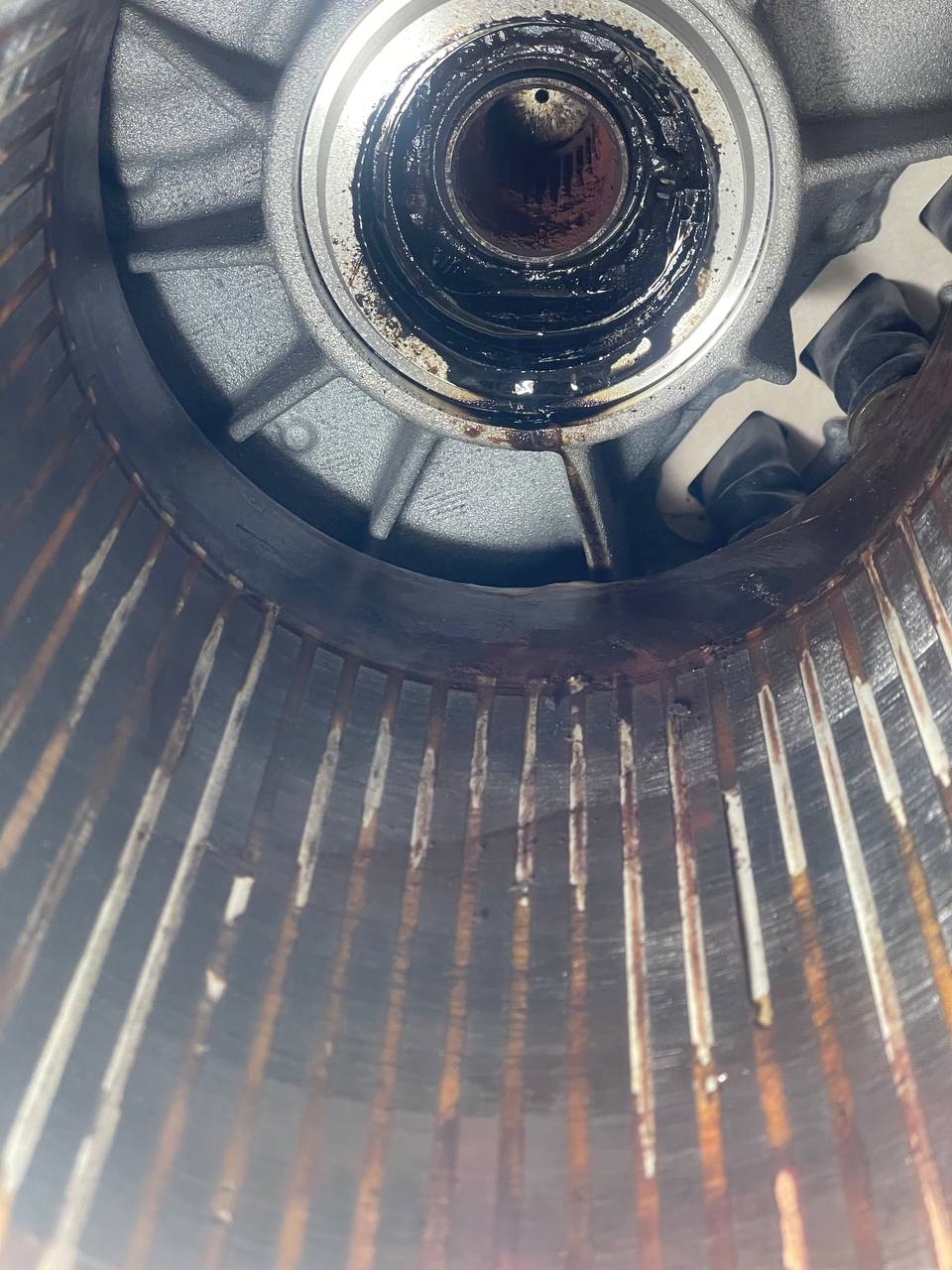

Але на диво всередині не все так погано. Видно сліди ремонту. Мотор ремонтувався, але все штатно, нічого не глушили. Власник звернувся вчасно, тому тяжких наслідків не було. Всередині сухо. Опір перевіримо у понеділок - не було приладу. Але думаю все буде в нормі. Якщо ні - будемо сушити. Але на сальнику первинного валу видно досить багато мастила - це перший косяк попереднього ремонту. Зазвичай той сальник тече тільки коли його пошкодили при монтажі.

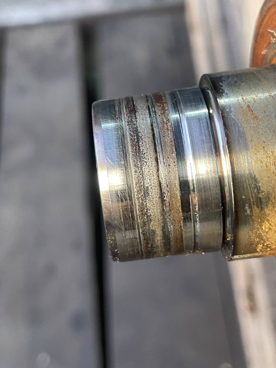

Ну і основний косяк - дуже велика вироботка на валу. Ніякий новий сальник тут тримати не буде. Тому для цього двигуна рекомендація однозначна - coolant delete. Власник може бути ту на форумі та прокоментує.
P.S. Знаю що можна наплавляти, шліфувати, цементувати та інше. Якщо у власника е бажання -можна робити. Но навіщо я честно кажучи не знаю. Які думки?

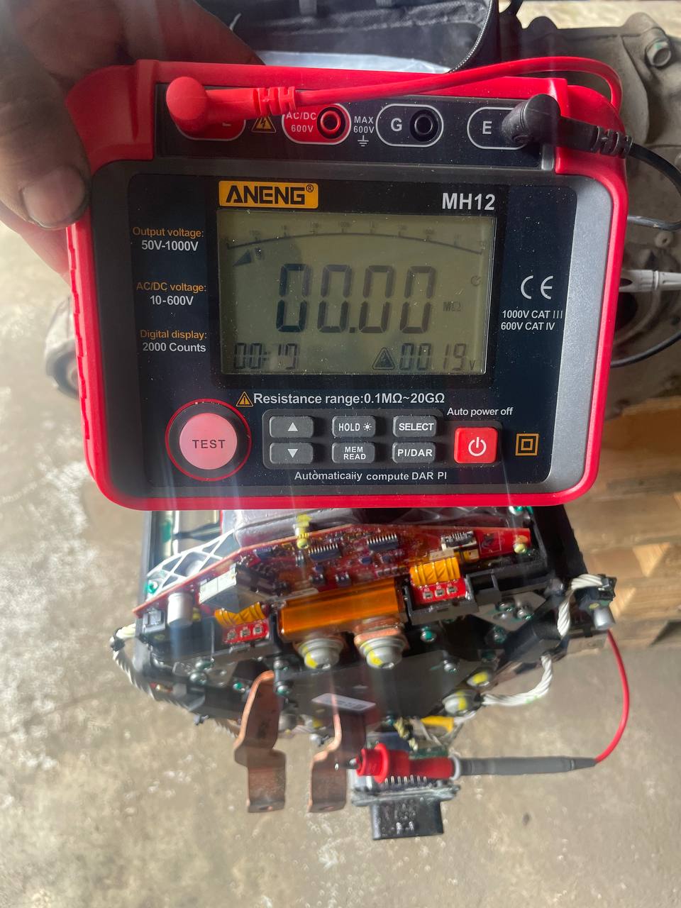

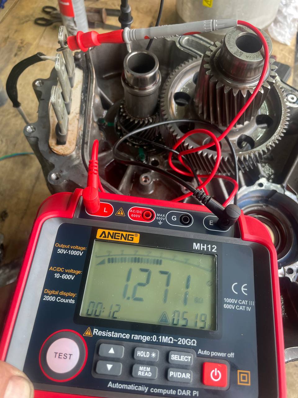

Мотор виявився сухий з дуже гарним опором ізоляції.
Хоч і нікому не цікаво, але я продовжу - може нащадкам знадобиться.Мотор виявився сухий з дуже гарним опором ізоляції

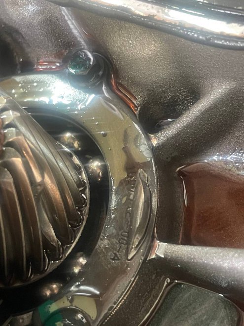

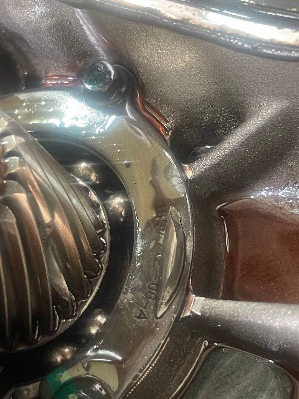

А ось в редукторі нас чекав дуже не пріємний сюрприз, якого ніяк не очікували. Нагадаю, автівка приїхала своїм ходом, ніяких шумів не було. Едина проблема з якою власник звернувся до нас - грязь та іржа на датчику обертів. Ось як буває.
Ще трошки та важко навіть уявити що би сталося з цім мотором дуже швидко.

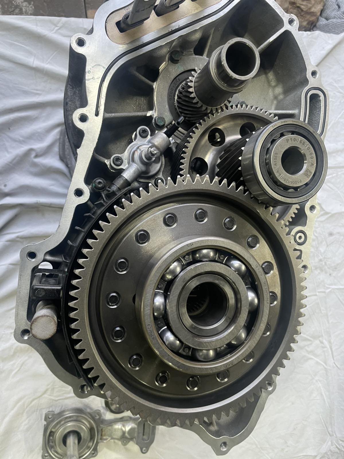

Ок. Замовник привіз фактично весь повністю редуктор. Зі старого залишився по суті тільки корпус та маслонасос. Не знаю скільки йому це коштувало, але зважаючи на те диференціал у зборі (сама велика шестерня на фото) йому подарували (явно не дуже ходова деталь на разборках) - сподіваюсь не дуже дорого.

Alex_524 02.04.2026 10:00 пишет:
Капець…
Це відколовся кусок шестерні,це ж який пробіг на цьому авто,що така вироботка,дуже дивно..
Чи щось потрапило туди?
А я вже розгледів,підшипник розвалився.Унікально,що машина їхала,ще й без шуму.
Йопт,треба частіше міняти масло в редукторі,і таки да,робити coolant delete.

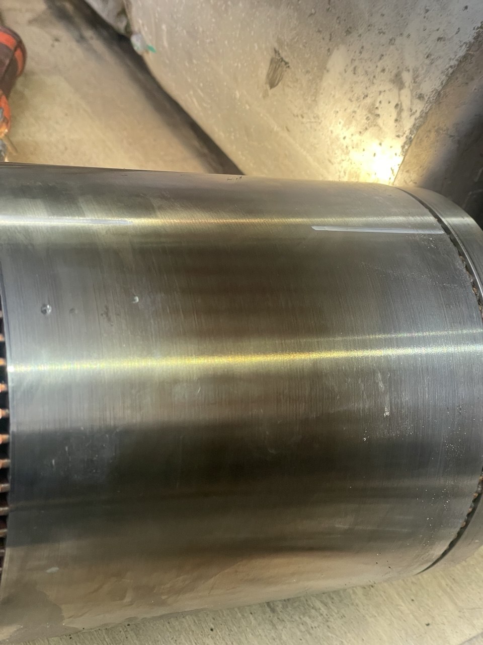

Так, тесла дуже не надійний автомобіль. Є багато марок, де 200 тис. можна віджигати на всі кошти, та їм хоть би шо, а тут вже через 200 тис. капремонт мотору на 1000 долларів.
Конкретно цей екземпляр з пробігом 200 тис. Та судячи по кольору ротора на ньому жодного разу не навалювали.

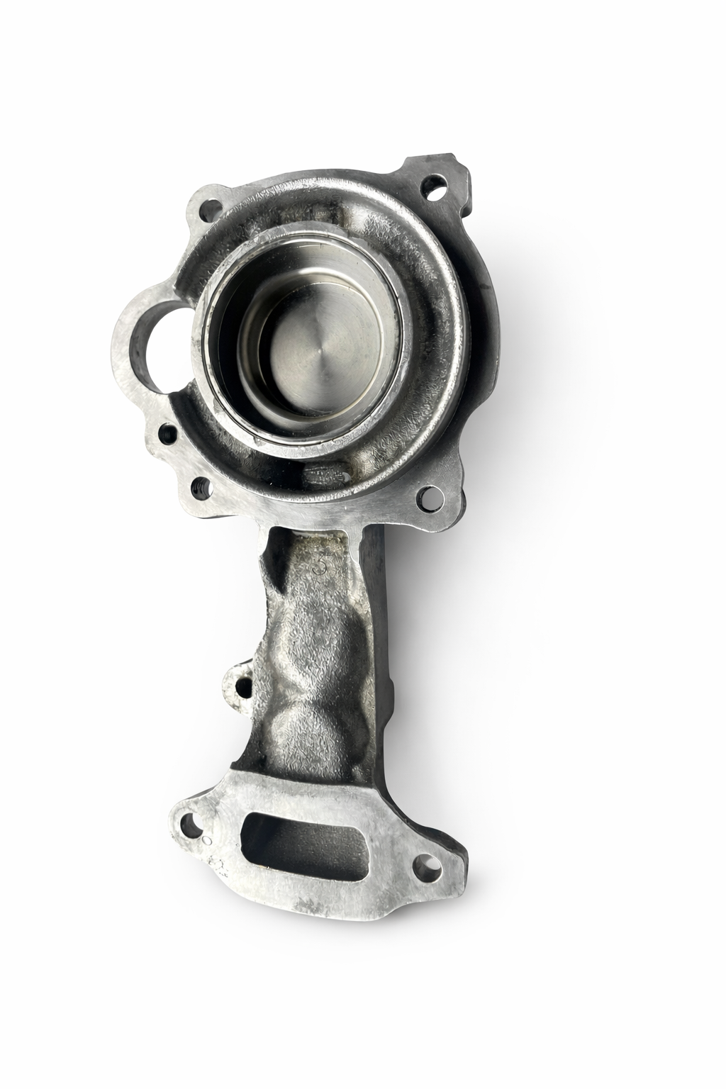

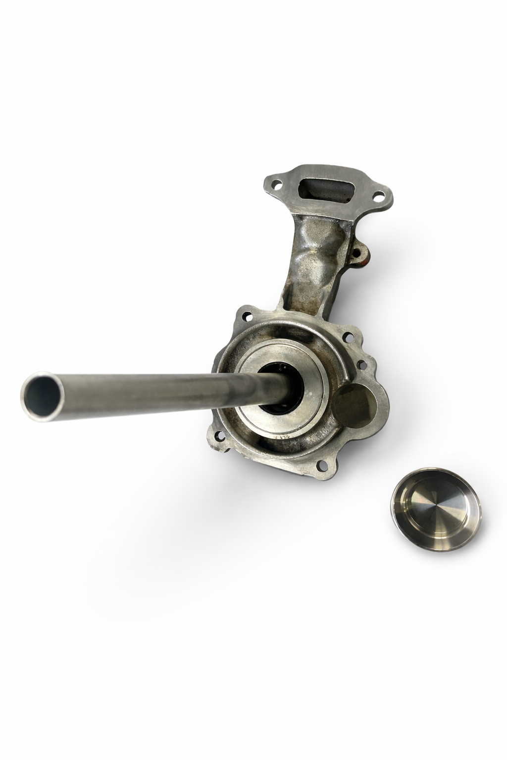

Саме LDU coolant delete. Було:
Alex_524 | опытный писатель **
Re: Tesla S LDU coolant delete ?
[Re: Alex_524] 18 апреля 2026 в 10:40
Стало:
Стало:
nosatiy | V.I.P **
[Re: Alex_524] 19 апреля 2026 в 09:55
так стоит делать или не стоит и при каких признаках понять, что пора, самое время?

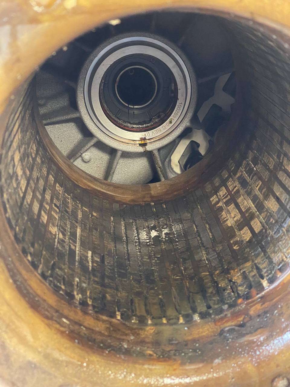

А ось так буває коли момент початку протікання пропустили.
[Re: Alex_524] 25 апреля 2026 в 16:15
Миїм, сушимо, але схоже статор на металобрухт. Або перемотку, що одне й те саме.

Ладно, буду сам собі розповідати:
вчора заїхав цікавий екземпляр. Зі слів замовника, 30 тис. тому робили мотор. Але так як перформенс, зробили дренаж а не глушили охолодження статору. Власник привіз авто на евакуаторі зі скаргою: з'явився сторонній звук з заднього мотору, потім зник. Під автівкою він побачив лужу саме під мотором, сразу зняв петлю ВВ батареї та повіз до нас. Розбираємо.

та ось так внутрі:
сторінка

напевно оберти двигуна підхватували жижу і воно не дренажувало
питання, чому краще глушити, ніж ставити новий тефлоновий сальнік з трійним ущільненням?
