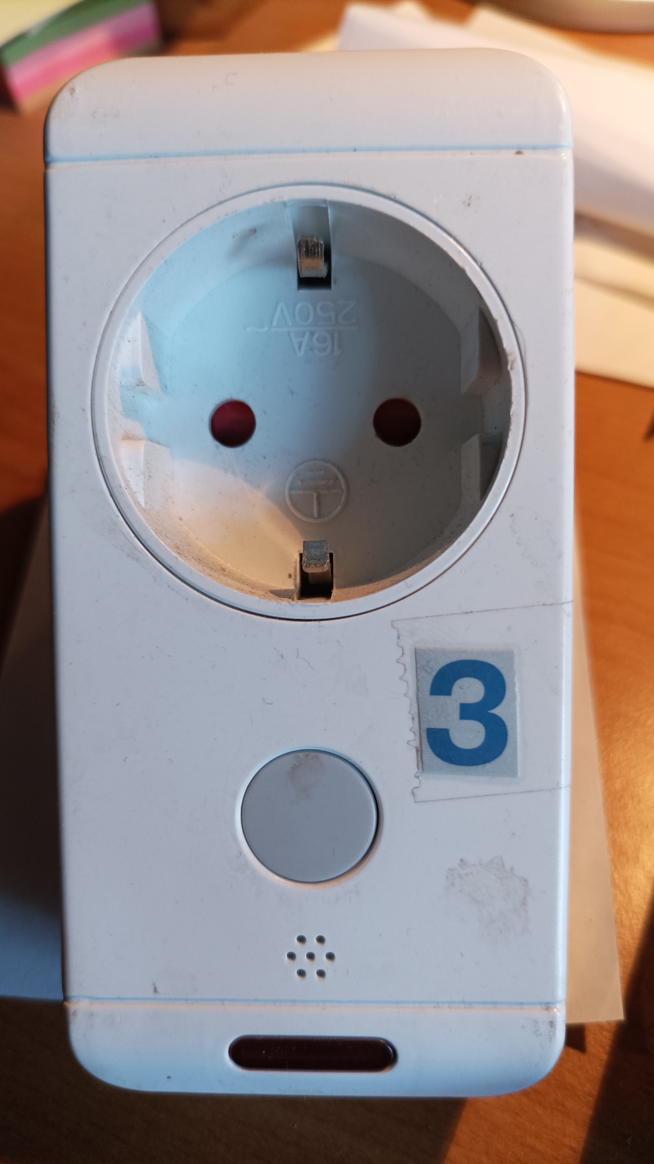

Якось одночасно вийши з ладу розетки дистанційні на пульті Lemanso LM 687.
Після зими на "дачі". Одна зразу не вмикалась, а дві - буквально одна за одною, пару вмикань і - все, не працює. Пульт робочий. Чи можна щось зробити, чи ім вже жаба цицьки дасть?

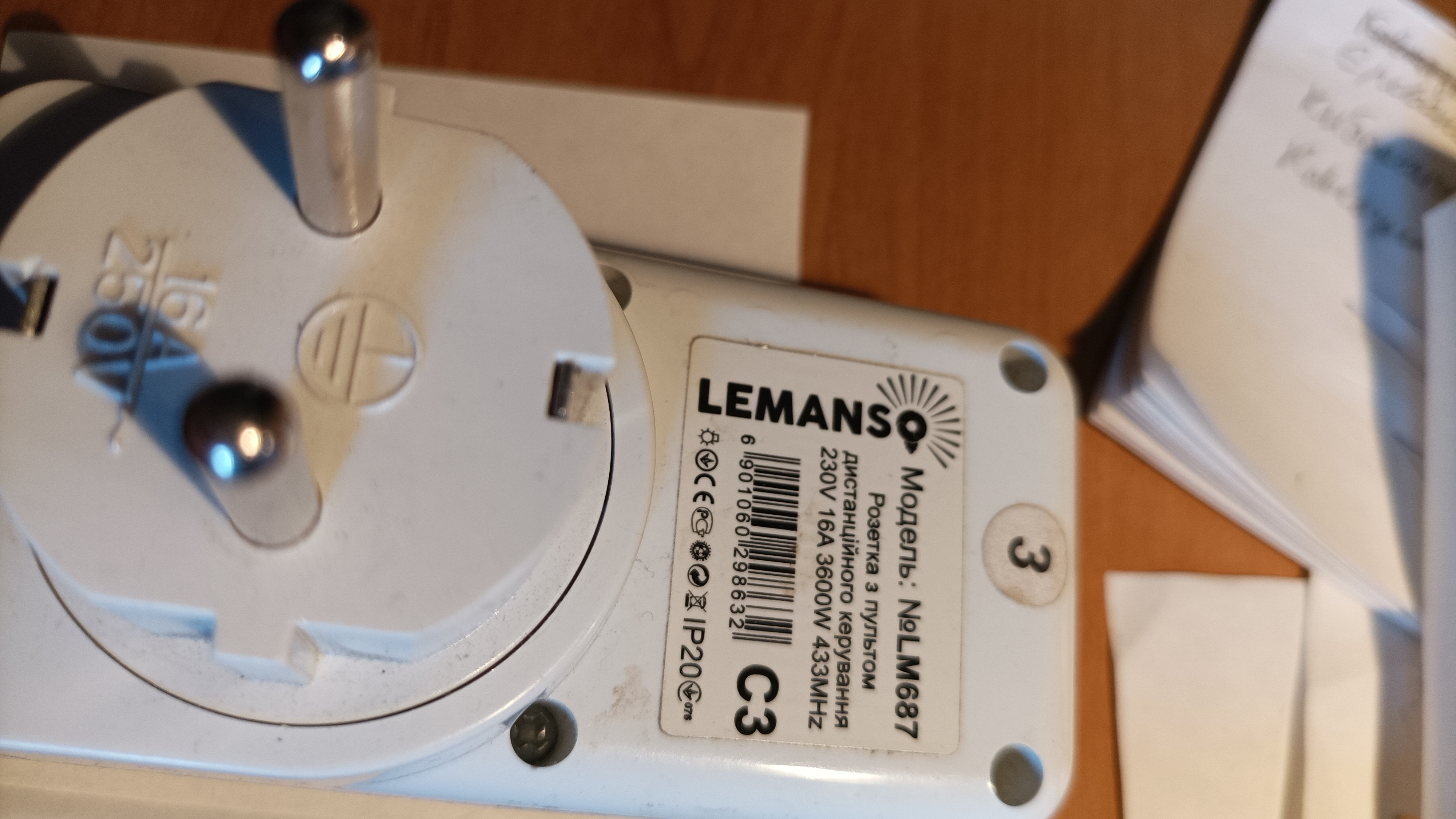

ось лейбл
ось лейбл

можна, але прикинь вартість нової до вартості ремонту ( від 150-200грн)

Сучасний ремонт - заміна розпухшого кондеру. Має сенс, якщо сам таке зробиш. І поїздка за кондером не перевищить вартість нової.
Саме так відремонтував схожу розетку. Працює дотепер (пару років)
