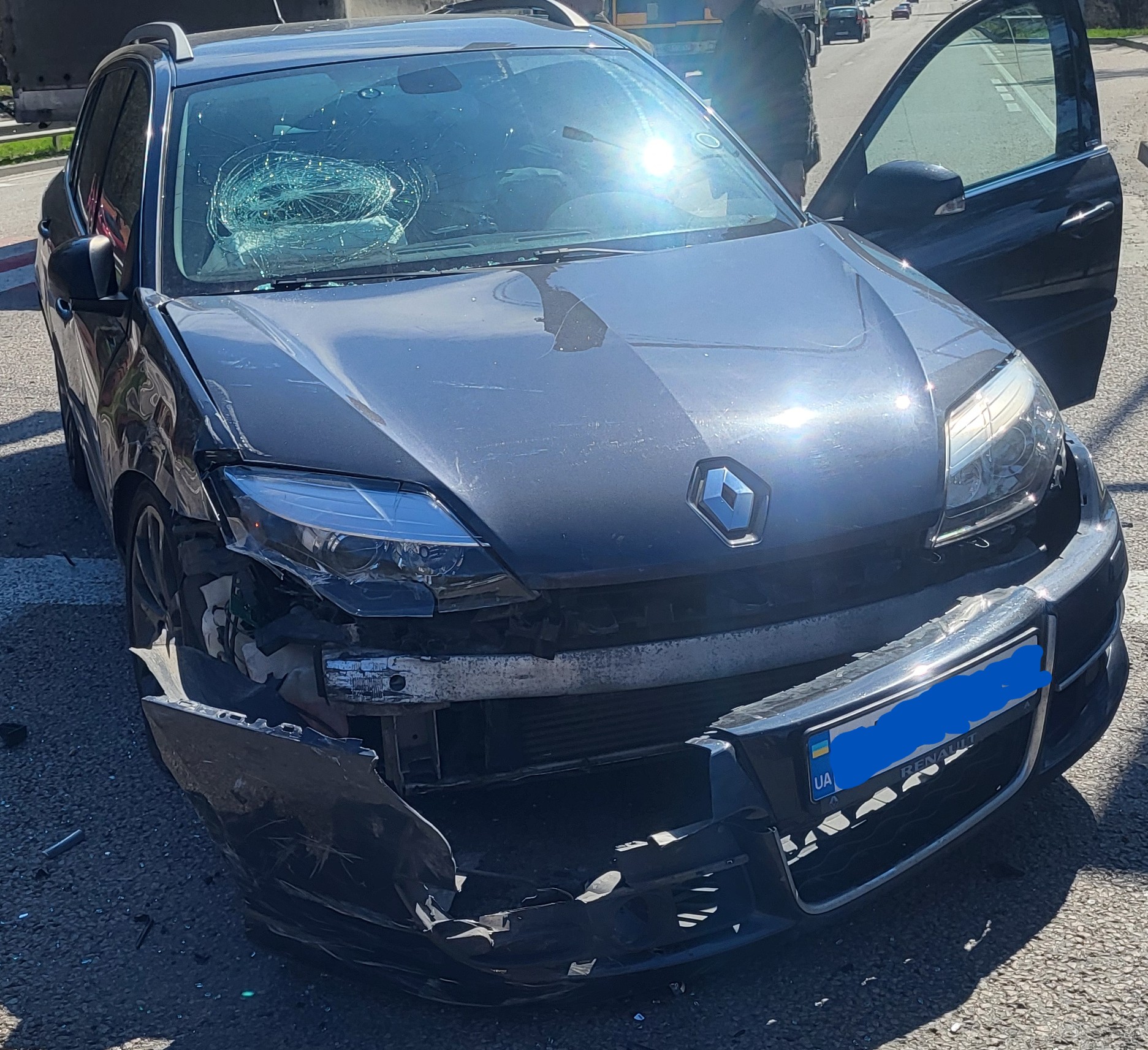

Авто - Renault Laguna 2012 року. 2.0 дизель. Коробка автомат. По кузову, вже було багато пошкоджень лакофарбового покриття. Не критичних (корпус оцинкований – рижиків не знаходив). Але, технічний стан, до останнього часу був чудовий. Машину готував до далекої поїздки. Міняв недавно амортизатори + пружини. Почистив фари та замінив лампи в фарах.
Що зараз: двигун не запускається (починає крутити, але не запускається, можливо, так як купа помилок вистрибує. Помилки – не по двигуну, а по освітленню). Переднє праве колесо – повністю спущена шина (не знаю, чи є поріз чи деформовано диск) і трішки вивернуте (нижній край, відносно верхнього). Колесо обертається, руль повертається. З місця ДТП, машину забирав евакуатором. Територіально авто – в пром зоні, на Борщагівці. Зважаючи на вартість транспортування авто, буду шукати варіанти ремонту, на Борщагівці, чи, відносно недалеко.
Пошкоджено, з того що бачив – передній бампер, права фара + права протитуманка (вкл. механізми омивача фар), деформовано передню балку (лонжерон??), праве переднє крило, права передня дверка, поріг правий, лобове скло, подушка керма, подушка переднього пасажира, ремені безпеки, праве колесо – під заміну, скорше за все. Які приховані дефекти – хз.

Фото
Фото

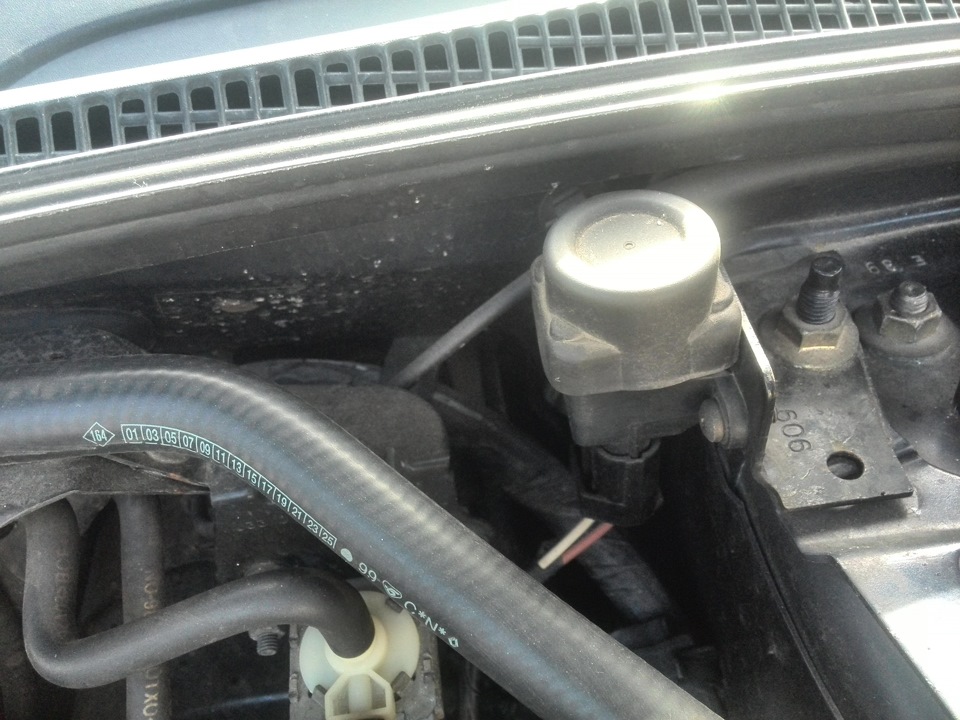

Шукай аварійний вимикач, скоріш за все спрацював тому не заводиться.
https://youtu.be/hIybaMopupM?si=CKl8Aa8xAwt39a_p

Пошукав в інеті - немає в моєму авто, інерційного вимикача подачі палива. Скорше за все - блокує подачу палива - блок керування подушками безпеки. Не буду лізти, поки експерт не подивиться, щоб потім не отримати звинувачення, що щось накрутив з авто.

На першому етапі - потрібен підйомник та робочі руки (як мінімум, колесо доведеться зняти, а як максимум - хз). Найголовніше, спеціаліст, який може допомогти, щоб експерт СК не намалював, зовсім вже ліві дані.
