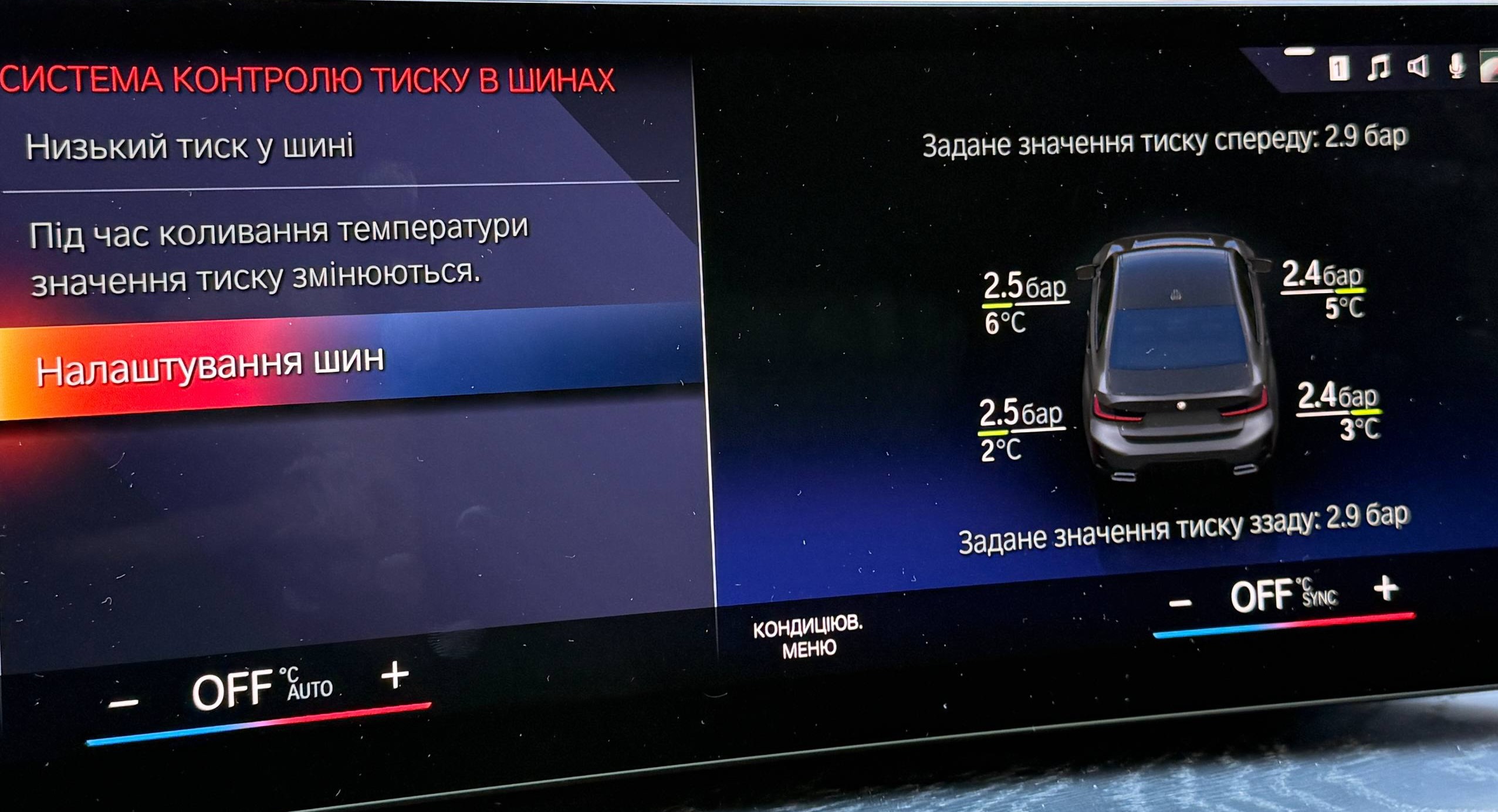

Шиномонтаж робили коли було прохолодно. Накачали за табличкою, 2.4. Потім похолоднішало, зранку датчики показували 2.2, як поїдеш 2.3 - 2.4. Зараз навпаки, потеплішало, вже на стоячій машині 2.5-2.6 показує. А як часто ви коригуєте тиск в шинах от через такі коливання. Раніше у мене датчиків не було, то я від шиномонтажу до шиномонтажу може 1 раз заїжджав на шиномонтаж перевірити тиск, якщо явно не було видно, що колесо спустило. А зараз датчик перед очима

все норм.0.5 туди сюди це норм.

Фізика, 8-й клас, рівняння Клапейрона.

значення тиску, що є на табличці бензобаку, то є значення на холодні колеса. Яке буде значення після прогріву, після покатушек по місту, немає значення. Звісно, якщо ви не в Німечиині на їх безлімітному по швидкості автобані, коли на швидкості 200 км\год температура гуми дуже велика і тоді так, потрібно спочатку знизити тиск.
Для себе роблю ручне корегування компрессором на початку літа, коли температура вже зранку велика, а в осені, коли температура падає ближче до нуля зранку.

значения на табличке - это рекомендуемые заводом значения давления в шинах при различного рода загрузке (обычно показаны 2 значения: для пустого авто с водителем и для загруженного авто, т.е. распространенный вариант - загружен багажник грузом весом 80 кг и в салоне 4 пассажира весом по 70 - 75 кг. каждый).
При этом вы можете подбирать давление в шинах "по своему мнению", главное при этом не увлекаться и дружить с головой...пример: при езде по болотистой местности и подъеме на гору в условиях плохого сцепления, например: по грунтовке или в зимний период, рекомендуется снизить давление в шинах (главное при этом не разуться ), также уменьшают давление при драге или езде по спортивной трассе (т.к. при данных условиях давление воздуха в шинах может подниматься на более, чем 0,4 - 0,5 бар).
Зимой при езде по трассе на скорости - давление воздуха в шинах обычно не повышается более 0,1 - 0,2 бар, летом при езде по трассе давление в шинах может подниматься чуть больше: от 0,2 - 0,4 бар за поездку.

Сумнівна ідея. Коли у листопаді 2025 більшість перевзувалася, то на градуснику було близько нуля. Коли в січні 2026 на вулиці стало мінус 15-20 тиск в колесах впав критично і треба було підкачувати.

І який буде тиск при -20, якщо при 0 було 2.2 ат? Невже прям критичний?

Десь в районі 1,9-1,8 цілком може стати, за моїм досвідом.

на моем авто проверял давление воздуха в шинах при минус 5 градусах - выставил 2,3 бара по кругу...при минус 20 градусах в некоторых шинах давление упало до 2,1 бара

Коригую тиск декілька разів на сезон в залежності від навколишньої температури. В мене з типовим завантаженням 2,2(еко 2,7 по кругу і 2,4 перед, 2,7 зад коли завантажений) свариться здається при 1,8. Таке я бачив раз, коли сильно похолодало минулого року. Тиск перевіряють і за потреби підкачують колеса зранку, ну і в принципі це все. Щоб не бачити постійно дані тиску, перемкнись на іншу вкладку і живи спокійно.

Різниця в 10 градусів може дати -0.4 бара, так що перевіряти варто, на великих перепадах температури. Як приклад.

Фізика каже, що зміна на 10 грн дає 0.1 бар.
0.4 - це явний перебір.
Як тут вище писали, зниження на 20 грн дає мінус 0.2 ат.
