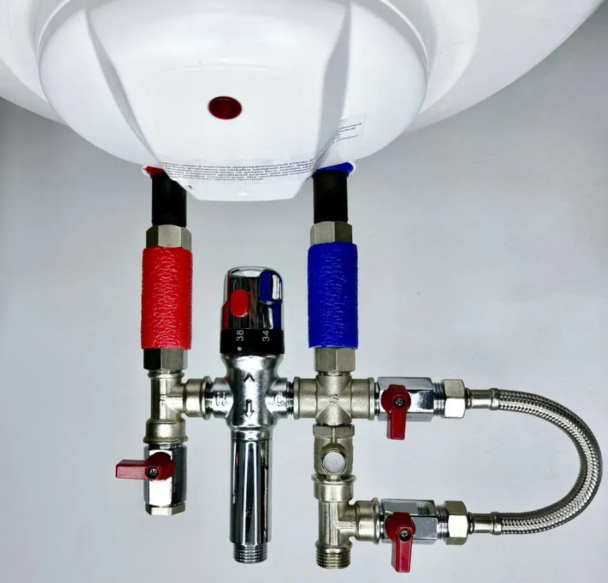

Буду ставить бойлер, лазил искал комбинированный клапан нормальный, чтоб не ставить комплектное недоразумение, наткнулося на Змішувач-термостат водонагрівача. Там есть разные вариации по комплектовке и ценам, но суть одна - на выходе бойлера стоит смеситель-термостат, который смешивает горячую воду на выходе из бойлера с холодной до заданной температуры, чтоб в горячий кран не подавать кипяток и не разводить его уже в кране. Избегаем случайного ожога, плюс меньше воды тратится пока краном нужную температуру выставишь.
Вроде как идея не лишена смысла, тем более, что бойлер у меня 30л всего (больший не лезет) и он явно будет всегда до максимума греть воду.
Что скажет автоюа всезнающая?

Дивлячись де знаходиться точка для користування. Якщо далеко від бойлера, то 38 в точці видачі може досить довго доходити до точки користування, отже марно витрачатися. А так ідея хороша. Я ще бачив з якимось бачками типу розширювальними, це щоб клапани не ставити?

імхо простіше на точці розбору кран з термостатом, і радіти життю

Спасибо за мнения, отвечу сразу всем.
Расстояние до точек водозабора от бойлера будет минимум 50см, максимум 100см, потому не особо критично. И сильно дешевле поставить один термостат на бойлере чем покупать три смесителя с термостатами.
На счет гарантии - я особых иллюзий не питаю, но в целом можно поставить в ту систему и комплектный комбинированный клапан, если что.
Кстати, что на счет расширительного бачка на 2-3л? У меня стоят обратные клапаны на стояках, получается при нагреве бойлер давить обратно в стояк не сможет, будет повышаться давление на краны и срабатывать клапан сброса давления. При эпизодическом использовании вроде не так страшно, или просто выкинуть обратный клапан на холодную воду?
А то уже целый огород городить надо...

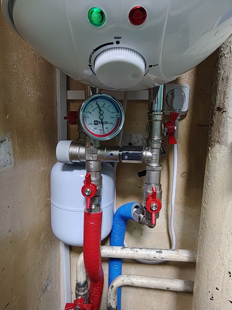

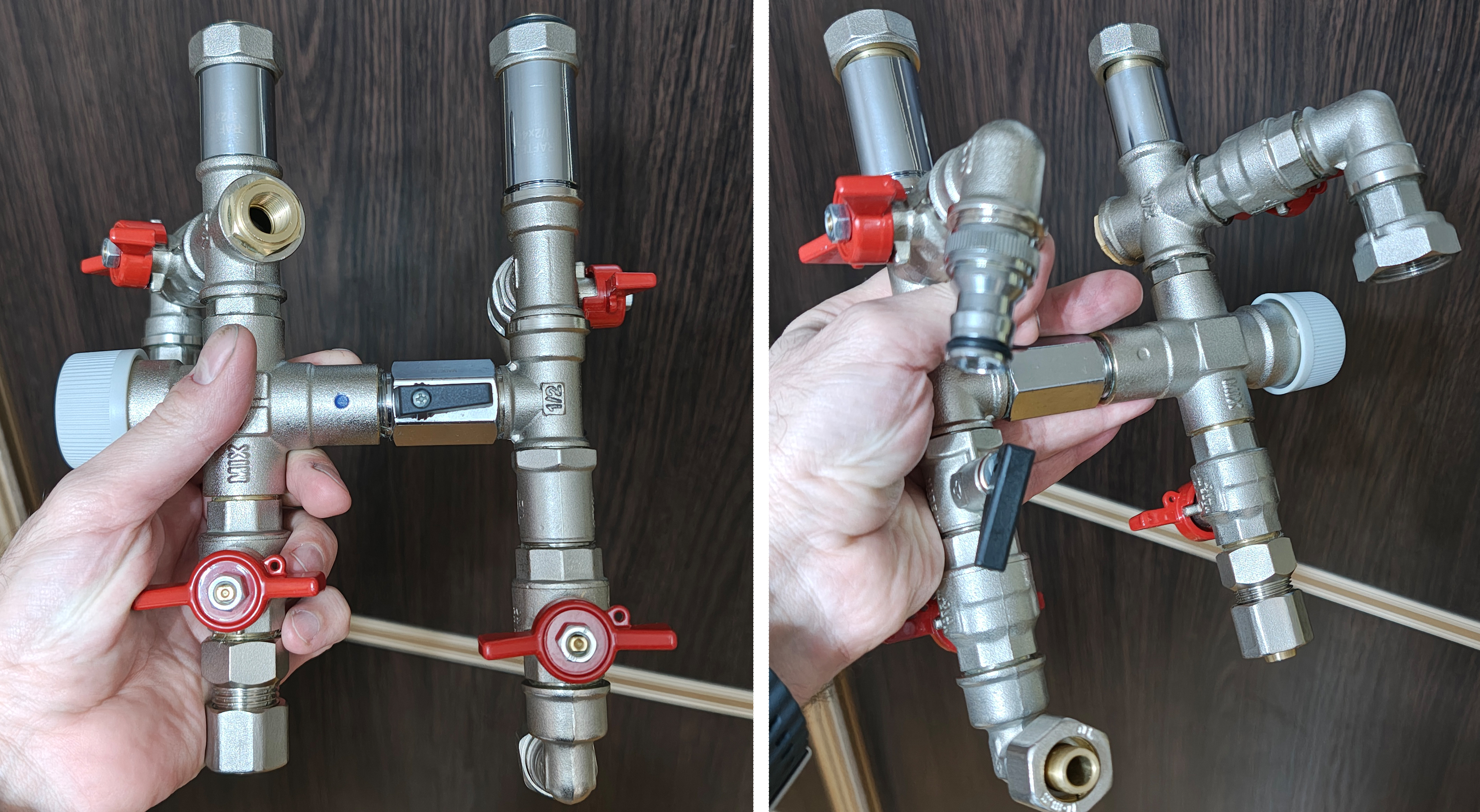

Отчитаюсь для закрытия вопроса.
Дурная голова рукам покоя не дала, пошел по-максимуму
Термостат Koer SET-27 (клон Сaleffi), вместо комплектного байпаса, по замечаниям выше в этой теме, собрал свой байпас с краном для его перекрывания, расширительный бачок на 2л, предохранительный клапан поменял на нормальный (в мануале на бойлер вычитал, что подрывной кран должен быть от 7 до 9 бар, а не обязательно комплектный, который идет на 7,5). Дополнительно предусмотрел слив воды с бойлера (уже, кстати, пользовался когда воду отключили вчера, бггг). Ну и манометр-термоментр, чтоб контролировать, че там в бойлере происходит.
Ну и еще поставил редукторы давления, т.к. штатно давка в системе у нас 6+ Бар.
Благодаря редукторам и бачку не надо выводить слив из подрывного клапана в канализацию (а это у меня было бы проблемой).
В целом, очень удобная штука, т.к. в маленьком бойлере температура падает достаточно быстро, а термостат долго удерживает стабильную температуру, принмиать душ одно удовольстве
Из особенностей:
- Термостат не перекрывает полностью подмес холодной воды, даже когда температура горячей воды упала ниже заданной и термостат накручен на максимальную горячесть. Не знаю, баг это или фича "клона", но факт есть. Сказать, что это сильно мешает - нет, если вода остыла, то там уже перекрывай - не перекрывай подмес, толку нет.
- Лучше всего термостат отрабатывает при большой разнице температур и нормальном напоре, на стабилизацию выходит секунд за 5 примерно. Если открывать тонкой струйкой стабилизация температуры идет дольше, что логично.
- На подмес холодной воды надо обязательно ставить кран, т.к. термостат не перекрывает его полностью, что мешает заливке бойлера водой и сливу воды с него же. Ну и, если вдруг понадобится для чего-то получить кипяток, то без перекрытия подмеса это будет невозможно. Может, у оригинального термостата Сaleffi с этим все нормально, но он стоит дороже бойлера, где-то 5000 грн, а клон я купил за 1700грн Учитывая что бойлер - это аварийное решение, а не постоянное, счел нецелесообразным тратить такие деньги.
Кому интересно, задавайте ответы

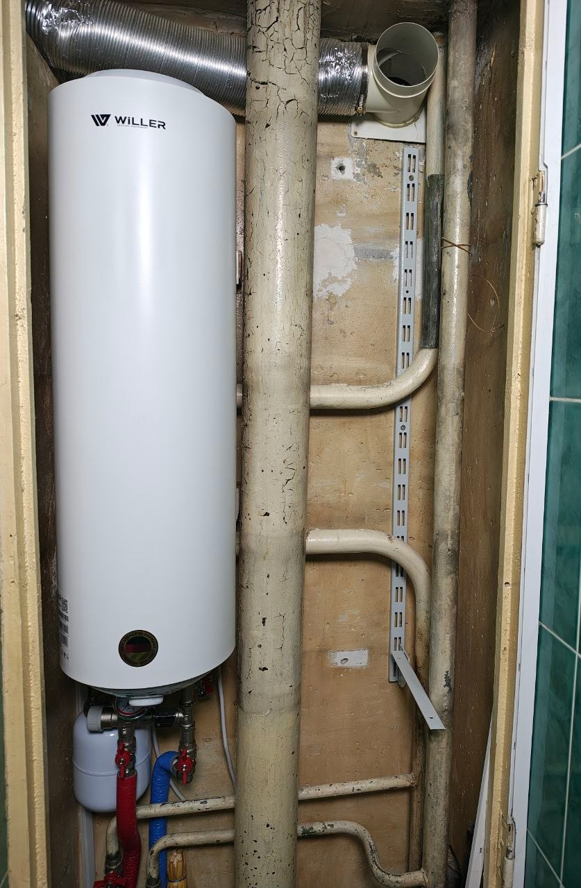

Ну и сама "каракатица"

У меня проточник стоит уже 10 лет, на 6,5кВт, только с ним есть две проблемы:
1. Когда нету света помыться невозможно, а с отключениями это через день ))
2. Дельта нагрева у него примерно градусов 20, т.е. летом норм, а когда зимой из крана бежит вода градусов 4-8, то с нагревом это аж 28 в лучшем случае, еще и с нулевым напором на грани отключения обогревателя, что как бы тоже нихрена не комфортно.
Потому всю прошлую зиму по три раза в неделю приходилось на бензиновой горелке греть 9,5л воды в кастрюле и мыться из тазика походным душем на аккумуляторах.
Так появилась идея накопительного, но с ним тоже проблема: большой бойлер ставить просто некуда, ниша под него есть только в туалете с одной стороны от канализации, а полезный размер там аж 26х26см, потому единственный бойлер, который туда влез с зазором 5мм до двери - это 30л Виллер диаметром 25см. У них есть в линейке 50л но он 26см, мешает закрываться дверям и сильно длиннее, а внизу места тоже нет, там уже идут коммуникации и он в них упирается. Короче вариантов нету

От ты думаешь я все это не проходил, да? ))))))))))
Нормальных вариантов ровно ноль. Таким путем не пойти, потому что есть другая проблема: там стоит унитаз впритык к раме, если делать каркас для бойлера и вынос вперед (опустим уже эстетическую составляющую этого) - это надо двигать унитаз вперед, а для этого НЕТУ МАТЬ ЕГО МЕСТА, потому что коленями будешь в двери туалета упираться. А если не двигать унитаз, то бойлер над унитазом не вариант, потому что придется согнувшись под ним сидеть, поскольку это гребаная санкабина с заниженными где-то сантиметров на 30+ потолками относительно всей квартиры.
Единственный вариант - вешать его прямо над ванной (опустим то, что в ванной нельзя будет нормально стоять), но при этом до коммуникаций надо тянуть трубы по стенам метров на 5
Т.е. в целом все варнианты, кроме компактного бойлера - совершенно ублюдочные.

Как раз описанный вариант вполне жизнеспособный, у меня именно так и висит 50 литровый и стоять в ванной никак не мешает даже теоретически. И подвод к нему достаточно короткий: под ванной пара метров шланга до стиралки и через тройник метровый уже до бойлера. Ставить бак в соседнем туалете было бы хуже во всех отношениях, начиная от выноса сусеков над унитазом и заканчивая большими теплопотерями при доставке воды потребителю.

Я зробив як я писав, поставив плаский WILO (чи willer) на 80 літрів і фальшстіну. Вийшло непогано.
До речі - а чому не розглядався варіант горизонтальний на бокову стіну? Теж варіант.
Ось на 80 літрів (перший що попався)
Висота 550 см
Глибина 325 см
Ширина 980 см
Я таке розглядав, але було 10см до бачка щоб поставити фальшстіну і вліз вертикальний.
