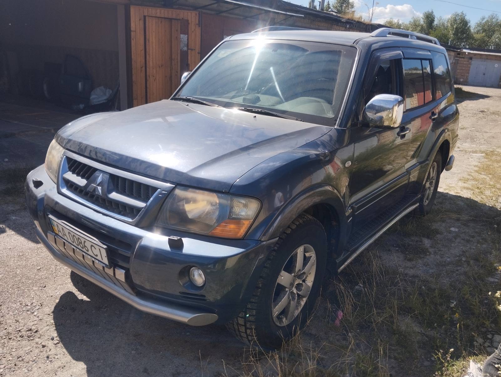

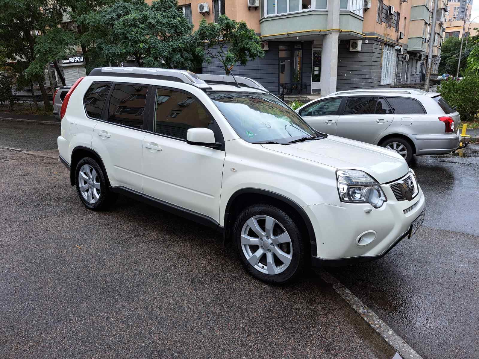

Літом 2026 року здав на права і почав придивлятись перший автомобіль для користування. Працюю з дому тому вимоги щодня кататись по місту не маю. Розлядаю кросовери в бюджеті 10000-12000$.
Наразі обрав для себе 2 автомобілі як основу, в які поєдналось все що мені потрібно:
1. Nissan X-trail в кузові T31
2. Mitsubishi Pajero Wagon
Вибирав з огляду на те що люблю активний відпочинок тому потрібно щоб машина була місткою з можливістю стати в ній на ночівлю з комфортом за потреби. Якщо в когось є поради по вибору цих авто або хороші альтернати - буду радий вашій пораді.

Х-трайли будуть замалі для ночівель.
Вагон - мінімум 4-й.
Але в ці гроші можна пошукати і GLX 2гого попкоління
Або класику подорожей - Тойота 77 на невбиваємому 2LT
Якшо для подорожей - вибір набагато ширший за оті дві лушпайки.

[Re: kaktys] 4 сентября 2026 в 07:24
2004
3,5
4х4
6$
20043,54х46$

3-й вагон? Сумнівно. Вже додати та пошукати 4-й.

От 12 более менее живой
Труп за 9 брать никто не хочет

Ти кажеш про третій чи четвертий вагон? Вони передком суттєво відрізняються.
До описпного тобой на 3-му творити маю сумніви. А от те що 4-й можею то точно. І стати кемпом на 4му кайфовіше.

Тому про вагони знаю з власного досвіду. 3-й взагалі не про подорожі, це машина голови колгоспу.
4-й трохи краще, але якісь суворі подорожі ( конкретно по горах, щось типу "кордона") теж не його - щось по типу піщаної коси, лісових доріг максимум.
То за вагони я точно знаю що кажу. Гори, наприклад - тільки рама.

Х-трайл взагалі ніхто ніколи не їхав далі ніж по гриби на риболовлю - проходимість ніяка.

Головна відмінність 4-ки це кращий базовий мотор (3.8 проти жручого 3.0), покращена та більш надійна тормозна система і мабуть головне на бездорі (особливо з хардом) більш масивний перед ( як їх називають "бризговики") що набагато подовжує строк експлуатації елементів підвіски у порівнянні з 3-м. Інше то не суттєво. Хоча і пишуть що наче основа кузова однакова і 4-й наче рестайл 3-го... Не погоджусь - лонжерони в 4-го теж довші і масивніші.
Грандвітара саме 2ге покоління кардинально краще Икса підвіскою - за таку задню підвіску на "позашляховику" треба змушувати її пожиттево обслуговувати.
В спорті в мого штурмана був Икс, в мене СГВ.
Я набагато менше витрачав і зараз витрачаю на обслуговування машини. На зараз пробіг 165000 та 20 років. Задня підвіска рідна окрім амортів та пружин. Передня раз на 5-7 років міяються нижні ричаги разом з сайлентами та шаровою - і все. Одни раз здається поминяв стійки стабілізатора ( оригінал недорогий). І це все. Стійки ще рідні і натяків на знос не мають. В мотор не лазили ( раз свічки поміняв) взагалі.
В нього кожне ТО якісь резинки, задні болти розвалу при кожному регулюванні майже.
По матеріалах наче за рік +/- однаково, а по роботах Икс набагато більше тягнув.
Беззаперечна перевага для бездоріжжя в СГВ це досить потужна рама.
З недоліків СГВ занадто невеликий багажник - хоча якщо розкласти сидіння ( рокладаються в рівну поверхню) то мінівантажівка.
Це практично і є головною перевагою СХ7, хоча і втрачається компактність та маневреність.
