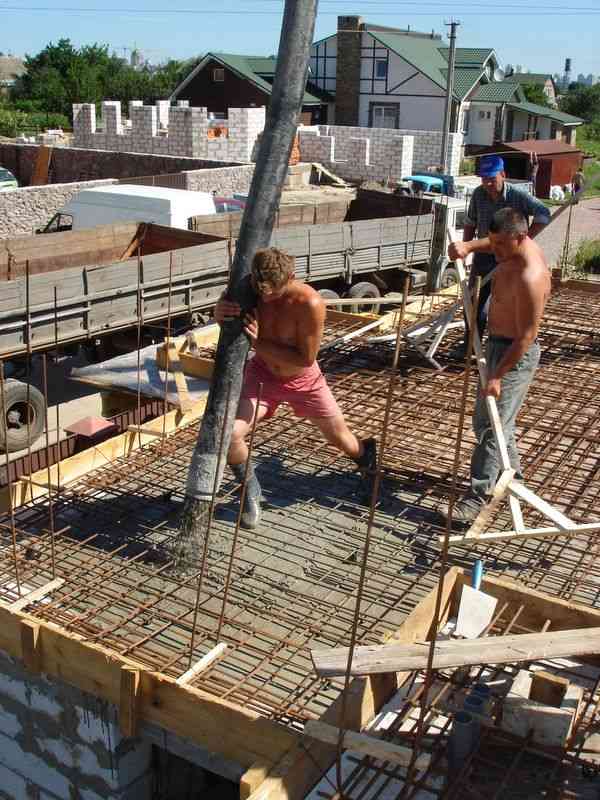

AZC_ | Достоевский ****
Re: Перекрытия - материалы (+)
[Re: AZC_] 22 мая 2007 в 13:30
Прикріплені файли (13 завантажити)
Фотку стырил по теме
(взято отсюда , хотя там явный перебор - человек имхо перестарался: еще немного, и будет бомбоубежище)
Фотку стырил по теме(взято  отсюда , хотя там явный перебор - человек имхо перестарался: еще немного, и будет бомбоубежище)
