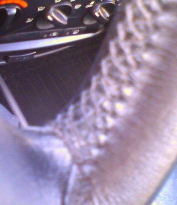

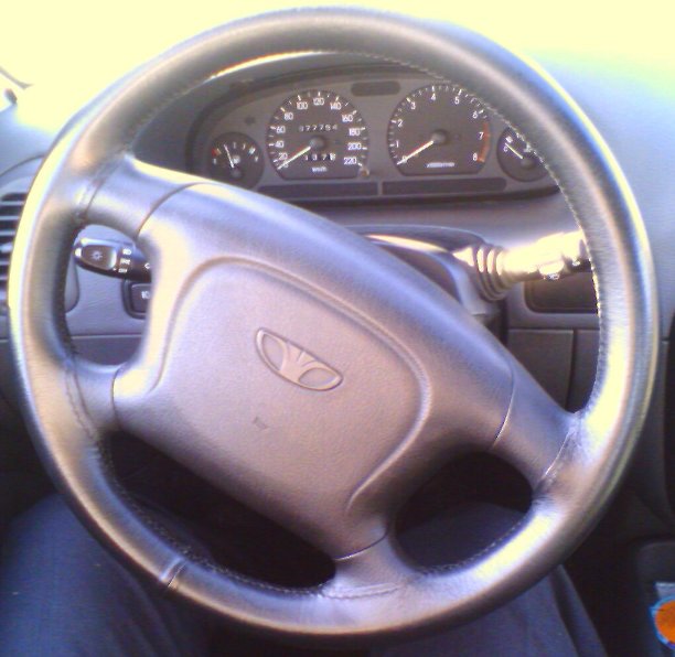

То что у меня получалось раньше.

шов
шов
Молодца! отлично!

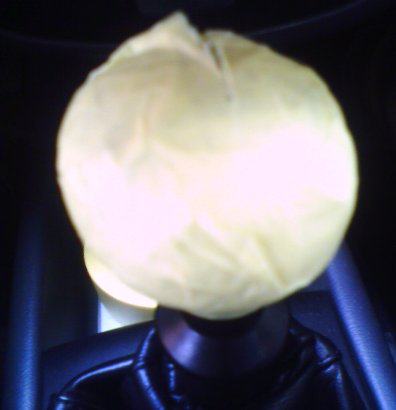

Отчет по ручке КПП (эксперимент со светлой кожей и округлостями)
Хамеру респект за кожу!
1) шаг
Отчет по ручке КПП (эксперимент со светлой кожей и округлостями)Хамеру респект за кожу.1) шаг

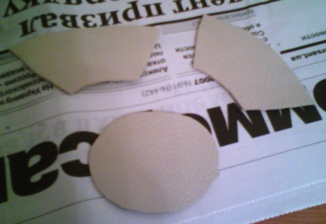

2)
2)

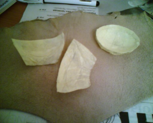

3)
3)

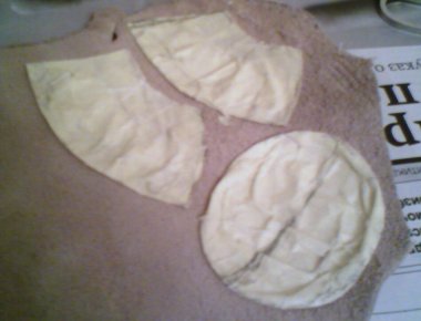

4)
4)
