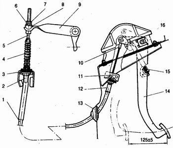

Вот не могу разобратся в мануале по сцеплению, там где регулировка сцепления , на рисунуке цифрой 6( шесть) обозначена регулировочная гайка, так вот вопрос, эта гайка регилирует в каком положении педали будет срабатывать сцепление? или это регулировка высоты педали?
Вот не могу разобратся в мануале по сцеплению, там где регулировка сцепления , на рисунуке цифрой 6( шесть) обозначена регулировочная гайка, так вот вопрос, эта гайка регилирует в каком положении педали будет срабатывать сцепление. или это регулировка высоты педали

я забыл, что у тебя 2110 ( тросовый привод )
[Re: Maka] 19 июня 2007 в 14:59
там же привод сцепления тросовый - никакого свободного хода педали и не должно быть.
Поводок троса 8 соединен с вилкой выключения сцепления 9. Конец троса защищен резиновым чехлом 4, рядом расположены две гайки 6 и 7 для регулировки привода. После регулировки гайки контрят, стянув их вместе.
пысы: больше, кроме, как написано в мануале, не скажу - у меня сцепление гидравлика. Лучше сам ничего не трогай - спроси тех, у кого 2110 или 2112
