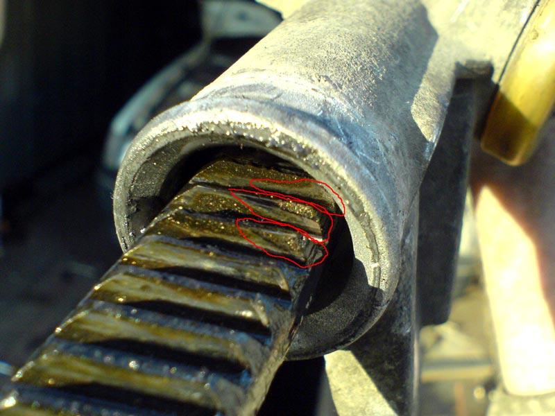

Вот разобрал сегодня свою тарахтушку. Оказалось не так ужасно, как думал. Можно было еще ездить и ездить ..
Ну, рулевые тяги под замену, наконечник один под замену(пойдут оба). Это понятно и уже куплено.
Вот по рейке вопрос - есть износ 4-х средних зубьев, на фотке типа, крупнее телефоном не получаеЦЦа. На ощупь, при кручении рулевого вала неравномерность хода есть, в среднем положении рейки, но при шатании рейки и вала люфтов и стуков не обнаруживается. Это всё естественно руками.
На руле никаких закусываний не наблюдалось.
На сколько имеет смысл искать б/у с равномерным ходом, при её цене скажем гривен 150? Или такой износ некритичен, и хай ездит еще лет несколько, до полного убиения машины?

Я не спец, но могу посоветовать проверь так, как проверяют спецы: в среднем и крайних положениях проверь осевой люфт, т.е. зажимаешь корпус рейки в тиски (нежно, шоб не попортить) ключом или чем-то пробуешь покрутить собственно рейку вокруг продольной(!) оси. Если люфт небольшой - ездить.

Осталось высянить, что значит небольшой ... скока градусов?
По ходу проверял, хотя и не специально ... нуу... градусов 10 .. т.е сама по себе не болтается. В крайних положениях ваще, а в среднем - ну вот градусов 10, а то и меньше.
Хотя на самом деле я неско реек смотрел сегодня, все хуже моей. И просят за это 250 грв. Решил не имеет смысла в моём случае. 250 стоит такая-же дефектрая рейка в сборе с хорошими оригинальныма тягами и наконечниками. Поскольку тяги и наконечники уже куплены, то дальше размышлять было безсмысренно. Если бы сразу знать, что есть такое, то можно было купить, перебросить и ездить дальше.

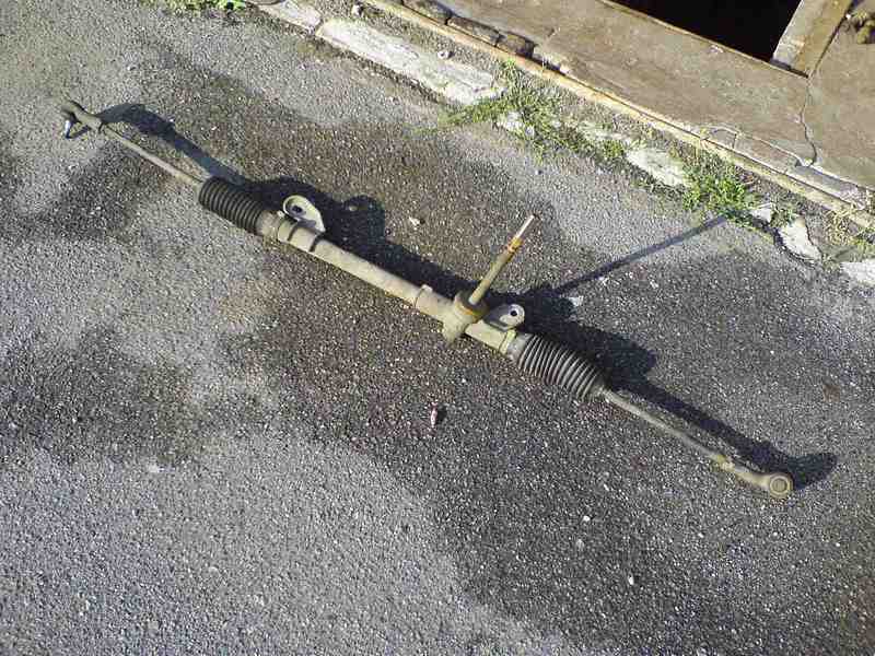

Типа картинки - вот она, снятая рейка(+)

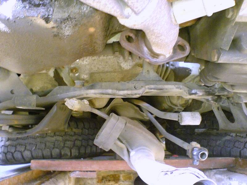

Maks_on_Escort | IesuiT **
Типа картинки - хаос железа(+)
[Re: Maks_on_Escort] 27 июля 2007 в 10:53
Прикріплені файли (22 завантажити)
Для снятия рейки нужно открутить 6 болтов(8?? ... короче, все, которые на 19, крепят поперечину к кузову), перед этим открутив от поперечины заднюю опору двигателя (болты на 15, обин снизу, один сверху) и болт какой-то непонятной тяги справа, от опоры двигателя к поперечине.
Да, чуть не забыл - открутить тяги кулисы КПП от самой КПП и разобрать шарнирное соединение выхлопной системы. Саму выхлопную желательно отцепить от поперечины путём откручивания 2-х болтов кронштейна подвеса.
И еще с самого начала нужно выставить руль ровно, защелкнуть рулевой замок, после чего выкрутить болт хомута рулевого вала и откинув прижимную планку, снять хомут с вала рулевой рейки.
Как только вы выкрутите последний болт из поперечины, она в отместку захочет ударить вас по голове путём выпадения вниз. Сильно далеко не упадёт, держат её шаровые поперечных рычагов. Но воизбежание дырки в голове лучше подставить небольшой домкрат. Кроме того, это поможет не порвать резиновую заглушку.
Дааа! Чуть не забыл! до всего этого нужно вытящить рулевые наконечники из гнёзд. Мона молотком, сталь там крепкая а резьба далеко. И отпуслить контргайки наконечников.
Всё, после того, как поперечина опустилась на пол, ну или куда там её хватило, можно откручивать 2 болта, крепящие рейку к поперечине. Рейка вытаскивается вправо.
Для снятия рейки нужно открутить 6 болтов(8.

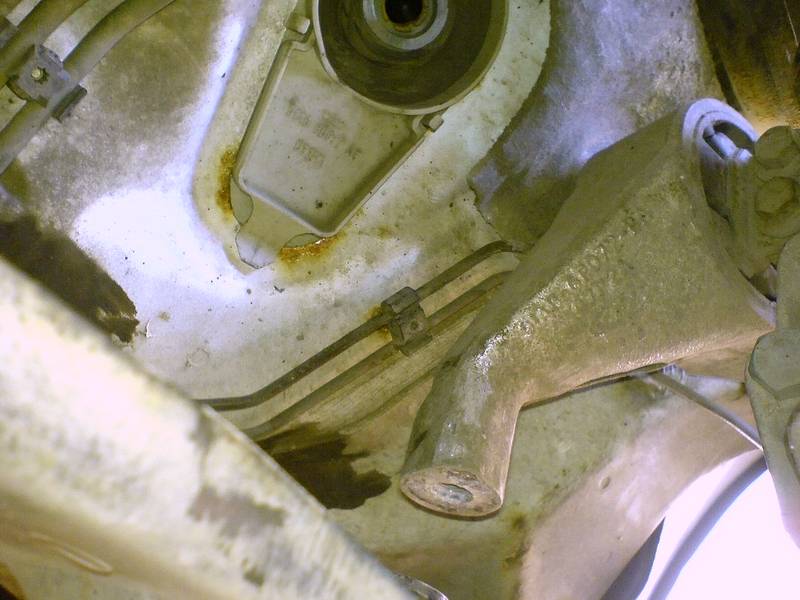

Типа картинки - хаос железа 2(+)

Как разбирать рейку(+)
[Re: Maks_on_Escort] 27 июля 2007 в 11:10
Для разборки рейки понадобятся очень хорошие тиски, а лучше гидропресс, и трубный ключ, желательно помощнее
Снимаем пружинные хомуты с манжет, срезаем пластиковые. Трубным ключом держим рулевую тягу (родная фордовская - гладенькая собака, без шлицов), ключом на 22 отворачиваем наконечник и контргайку. снимаем манжету. То-же с другой стороны.
После выдвигаем зубчатую рейку с "короткой" стороны. Там обнаружится некий шлиц, находящийся за зубьями. Зажимаем рейку за этот щлиц в тисках, при этом ни в коем случае не попадая на зубья! Теперь тем самым трубным ключом помощнее откручиваем тягу от рейки (и тут форд постарался - шлицов не предусмотрено).
Всё. После этого берем новые тяги (у Moog есть шлицы под ключ на 32), ключом прикручиваем к рейке, ЗАТЯГИВАЕМ!!!, это рулевое, открутится, сами знаете что будет
Всё, теперь можно всё собирать в обратном порядке.
Очень рекомендую замерять хотя бы рулеткой расстояние от внутреннего края шарового шарнира тяги до средины шарнира рулевого наконечника. Это позволит при сборке хоть примерно сохранить схождение, чтоб потом не удерживать машину неймоверными усилиями на нужной траектории по дороге на регулировку схождения.
ЗЫ: Учитывая кол-во откручиваемых болтов, и удобство доступа к некоторым, самостоятельная разборка-сборка финансово вполне оправдана. На недорогом СТО ребята попросили за работу 300 грв. Времени тока требуеЦЦа 1 день, но если есть возможность лучше сэкономить - 300 грв. в день например я на работе не получаю

По рейке! Менять-однозначно! Проблема не в сухаре, а в том, что сама рейка,т.е. развёрнутая шестерня, вырабатывается в одном месте. Там, где вал находится при движении авто по прямой. Это 3-5 зубов. Выбрать люфт практически невозможно, так как убрав его в вышеописанном месте при вывороте вправо или влево рейку начнёт "закусывать", и, самое срашное, потихоньку разрушать подшипники вала. А это, поверьте, заканчивается очень плачевно!!! За всю свою практику НЕ ВИДЕЛ ни одного рулевого механизма, с пробегом больше 100-150 тысяч, без люфтов. Брать на лоходроме реставрацию или, так называемую Италию, не рекомендую. Лучше покататься по разборкам и поискать механизм более достойного состояния. Показателем хорошего состояния является чистый, без коррозии и раковин внешний вид самой рейки. Для определения сними пыльники и, покрутив вал в разные стороны до упора осмотри рейку. Всё остальное, втулку, подшипники вала можно поменять. А потом опять на развал!!! Спасибо за отзывы!
