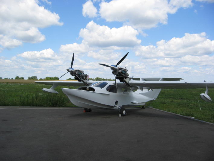

Практика... Вот такой вот гидросамолетик. Два Ротакса 912 по 100 Л.С.. В среднем расход 14 литров/час на одном двигателе (т.е. 28 л/ч). Четыре места в салоне. От Белой Церкви до Винницы - минут 40 с выкрутасами. До Днепропетровска от Украинки - 2 часа.
Практика. Вот такой вот гидросамолетик
