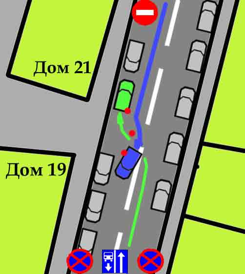

Суть такова:
на картинке две машинки (синяя и зеленая) обе получили незначительные повреждения (отмечены красными точками - повреждения и место ДТП):
- синяя машина в районе задней двери и крыла
- зеленая машина на заднем бампере справа
Синяя машина ехала сверху, а зеленая двигалась с низу и решила припарковаться у левой обочины.
Вопросы:
1. Кто создал аварийную ситуацию?
2. Кто спровоцировал ДТП?
3. Кто виноват?

Вопросы:
Кто виноват?
Думаю что виноват синий, т.к. ехал под кирпич, но тем неменее и зеленый виноват, не убидился в безопасности маневра, так что думаю можно обоюдку сделать...

Справка:
Дополнение 1 к ПДД п.5.8 "Дорога с полосой для движения маршрутных транспортных средств". Дорога, на которой движение транспортных средств осуществляется по установленным маршрутам по специально отведенной полосе навстречу общему потоку транспортных средств.
ПДД п. 17.1. На дороге с полосой для маршрутных транспортных средств, обозначенной дорожным знаком 5.8 или 5.11 , запрещаются движение и остановка других транспортных средств на этой полосе.

а можно по пунктам:
3. Кто виноват?
Если не сложно.

В первом посте я не учел то что еще и парковаться нильзя...
а можно по пунктам:
Можно
Синий
Зеленый
3. Кто виноват?
Оба
Если не сложно.
Не сложно, но это только мое мнение. Надо еще других послушать.
зеленый. он начал моневр перед синим. в остальном согласен

Впринципе, я вот тут подумал, при желании наверное вобще можно зеленого виноватым сделать, он 3 нарушения сделал, а синий одно, вобщем ждем наших спецов, что они скажут...

Простой встречный вопрос: а что, если бы на месте синего автомобиля была бы, например, маршрутка (которая имеет полное право там ехать)? Тогда, надеюсь, вину зеленого никто бы не оспаривал? (Не убедилась в безопасности маневра).
ИМХО, непосредственной вины синего автомобиля в ДТП нет. Нарушение синего автомобиля (проезд на запрещающий знак) не было прямой причиной ДТП.

тогда 100% зеленый виноват

на все 3 вопроса - зеленый
зеленый совершил маневр, который и привел к дтп. не его дело, что для синего кирпич и пр.

Винен водій зеленого автомобіля.

+1 - виновник ДТП зеленый. Синему лишь штраф за то, что ездит там, где не должен.

вопросы сформулированны не корректно.
1. Синий виноват лишь в том, что ехал под "кирпич"
2. В ДТП виноват зелёный, поскольку при парковке (в данном случае разрешённой) на полосе встречного движения он не убедился в безопасности манёвра.
3. Виноваты оба. Но в ДТП виноват зелёный. - ИМХО

кстати точно. Зелёному парковаться там низзя было, равно как и уже запаркованным. Ещё один камень в зелёного.

а что значит сделать? Зелёный в ДТП и виноват, в этом и сомнений нет.

А судя по обсуждению на указанном тобой форуме, и исходя из полученных автомобилями повреждений, "зеленый" въехал в "синий", сдавая задом и отъезжая от тротуара. Это добавляет еще несколько нарушений статей ПДД, касающихся безопасного маневрирования и непосредственно приведших к ДТП.
