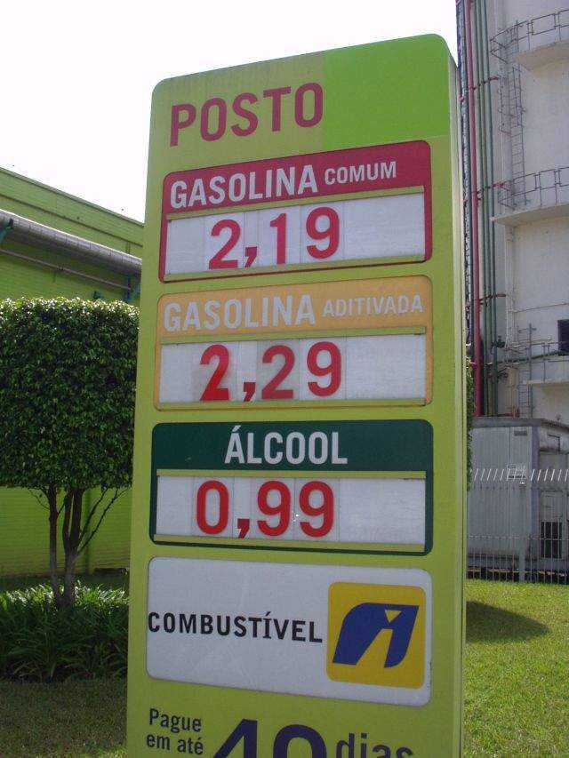

... в Бразилии ездят на экологически чистом топливе, к тому же по цене вдвое дешевле чем бензин.
Собственно речь идет об элементарном алкоголе.
Я ходил между работающих машин стоящих в очереди на выезд с громадного паркинга и принюхивался. В безветренную погоду запаха угарного газа так и не уловил.
На улицах совершенно нет запаха автомобильного выхлопа.
По расходу: к примеру если авто на 1 литре бензина проезжает 12 км, то на спирту только 10км.
Да, меньше чем на бензине. Но ведь и цена более чем вдвое ниже бензина (см фотку).
Для ориентира 1 дол = 1,7 - 1,8 реала.
Выходит 1 литр спирта около 3 грн.
Примечательно, что у них всего 2 вида бензина.
Диз топливо около 2 реалов, к тому же есть не на всех заправках.
Ездят также и на пропане, но мало, цена 1 реал (около 3 грн) за литр.
Наверняка использование дешевого экологически чистого топлива - это политика государства. Недалеко Уругвай и Аргентина с ценой бензина 1,5 доллара, где на улице от выхлопа просто невозможно дышать. Там никаким алкоголем в качестве топлива и не пахнет.
У нас, похоже, идею топлива на спирту успешно похоронили путем изначапьно завышенной цены и безобразным бодяжением продукта.

Дизель тоже был когда-то в 2 раза дешевле бензина. Пока его не взяли в оборот.
Так и есть. Путем 100% субсидирования производства этанолосодержащего топлива (кстати, там не чистый спирт, а бензин+спирт и без переделки движка на ихнем зебине ты не поездишь) можно получить вообще бесплатный бензин.
В Швеции тоже такое есть. А в Калифорнии драконовские экологические нормы и дешевый водород. Все на водород?
