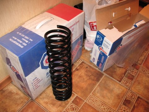

Коробки с пружинами:
Здравствуйте.На выходных установил пружины Фобос Люкс с переменным шагом по кругу на свою Самару

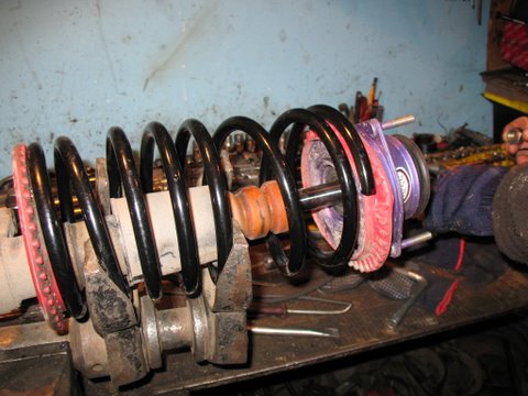

Процесс установки новых пружин.
Обязательно в тисках и очень осторожно. Пружина вылетающая может очень большой беды наделать. Проставки, которые были с опорами СС-20 на заводских пружинах решили убрать.
Процесс установки новых пружин.Обязательно в тисках и очень осторожно

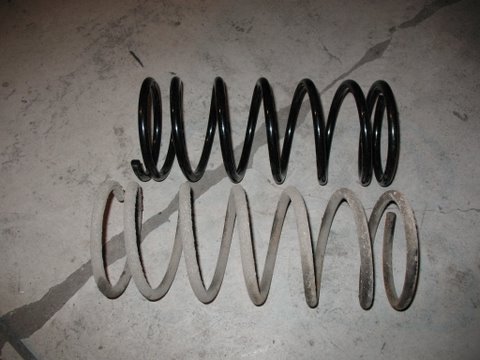

Собственно старая заводская пружина и новая Фобос.
При всем внешнем различии и после того как убарли проставки от СС-20, машина не стала ниже. Визуально так и осталась выглядеть со стороны.
Найдите отличия!
Собственно старая заводская пружина и новая Фобос.При всем внешнем различии и после того как убарли проставки от СС-20, машина не стала ниже

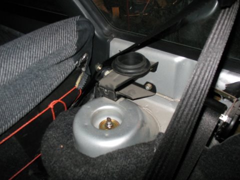

Чтобы добраться до задних аммортизаторов нужно отодвинуть спинку заднего сидения, снять пластиковую панельку (к ней крепится динамик) и отодвинуть ковер. Блин, ну и разрабочики! С одной стороны шуруп находится четко за динамиком, с другой чуть в стороне. Почему бы не сделать сразу удобно для тех кто будет лезть к аммортизаторам?
На фото место верхнего крепления заднего аммортизатора:

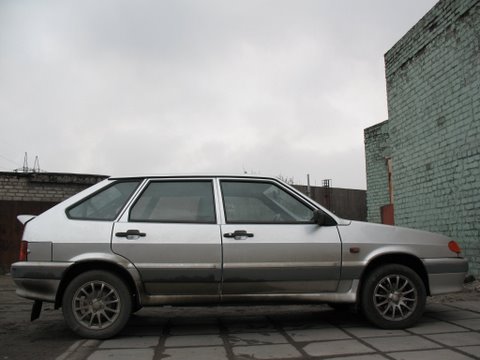

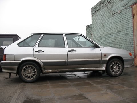

С пассажирами таки продолжает цеплять брызговиками дорогу на ямках. Решил просто укоротить брызговики, спецы советовали вообще выкинуть, ибо есть возле колеса защита с брызговичком.
Вот фотка "до пружин" (зад выглядит чуть приподнятым).

Вот с пружинами Фобос.
