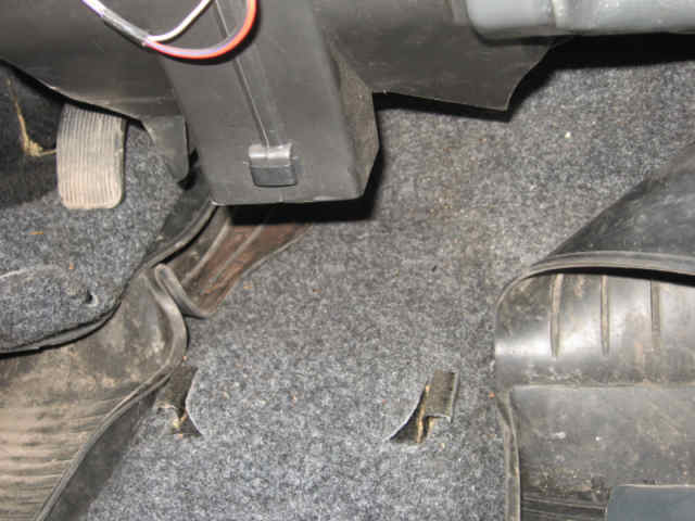

Вот что у меня находится под печкой - ни кронштейнов, ни проводов

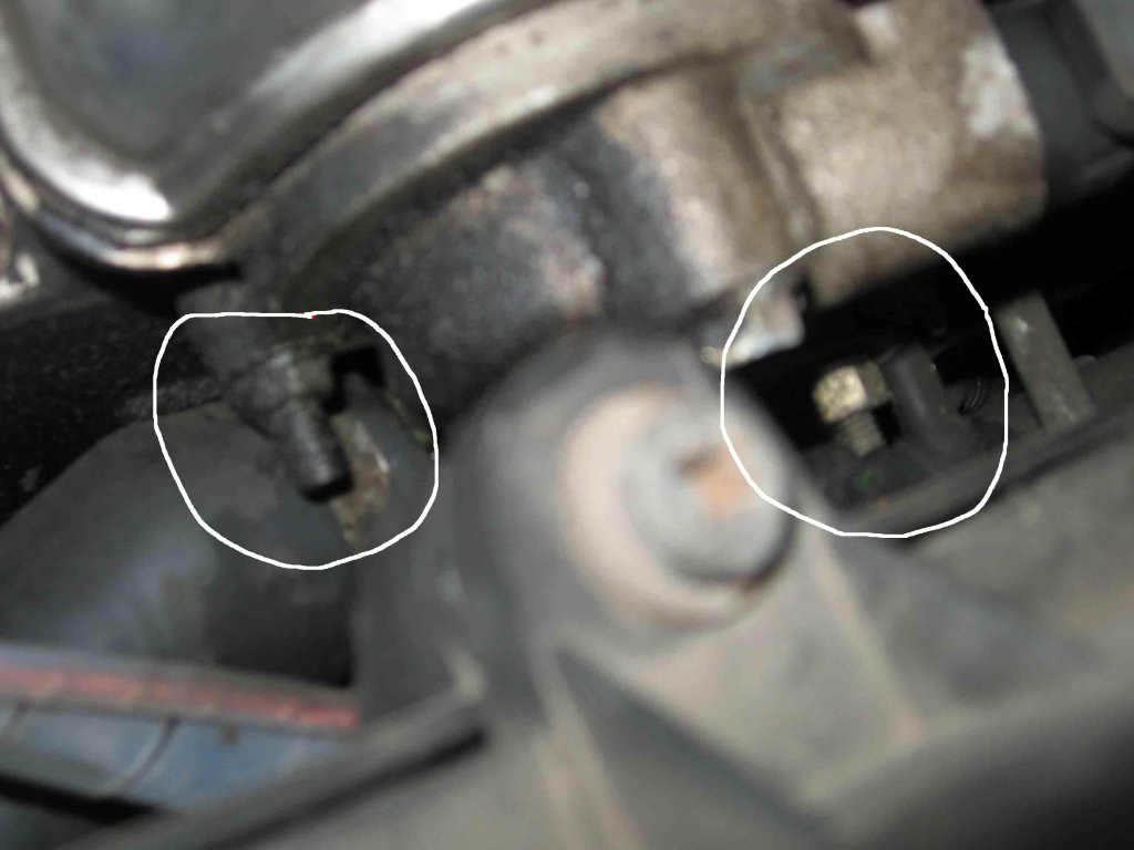

А вот что находится на двигателе справа от клапанной крышки. Жалко, фотка не суперовая получилась, но там, чтобы нормально сфоткать, воздушный фильтр откручивать нужно.
На ближнем болту вообще никаких проводов.
На дальнем болту крепится толстый черный провод с "минусовой" клемы аккумулятора.
Наверняка ЗАЗовцы где-то в салоне замутили крепление массы с контроллера.

Dis | важничающий писатель ***
Re: Крепления "масс" контроллера ВАЗ 21099i 1,5L (2005г)
[Re: maks_alex] 27 января 2008 в 14:26
У тебя видимо высокая торпеда... Ну тогда тебе дружище придется искать где установлен твой мозги-кампутер. потому как на фотке где у тебя пусто перед печкой, у европанели находится ЭБУ(комп), 3 реле на колодках, шахта для магнитолы .
Ilya | Достоевский ***
[Re: Dis] 31 января 2008 в 20:40
в ВП контроллер стоит под печкой за кожухом. я на выходных если не забуду - откроб и посмотрю где там масса.
maks_alex | читатель ****
[Re: Ilya] 1 февраля 2008 в 22:05
В том то и весь прикол, что панель у меня высокая, контроллер (БОШ 797) прикреплен на консоли панели приборов (кожухе, прикрывающем печку). Колодка с реле и предохранителями находится под вещевым ящиком. Коричневые провода (масса контроллера) идет с общим пучком проводов под шумоизоляцию в районе вещевого ящика.
Для сравнения.
В машине с такой же панелью, только ВАЗовской сборки, масса контроллера крепится на двигателе с правой стороны двигателя чуть ниже клапанной крышки. Такая инжекторная девятка была у моего отца на ремонте.
