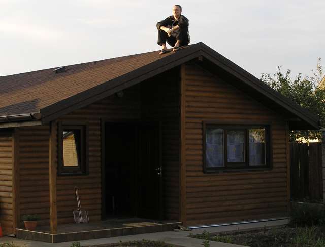

Предлагают к покупке деревянный дом.
Мне нраивтся проект, нравится атмосфера внутри дома, нравится цена .
Смущает - а долговечен ли дом из бруса? Требует ли специфицеского ухода?
Дом простоял уже 2 зимы. Стоит ли ещё опасаться каких то усадок и пр. неприятностей?
Предлагают к покупке деревянный дом.Мне нраивтся проект, нравится атмосфера внутри дома, нравится цена

Думаю усадока уже состоялась на 95%. Качество паклевания между брусьми следует проверить тщательно. Зимой это сделать не сложно.
Но на фото брус похоже диаметром не более 180 мм. что для двухэтвжного строения маловато, да и не достаточно теплый может оказаться зимой. Обычно для несколькоэтажных жилых домов используют 220 мм диам. Это на баню или дачу можно поменьше.

О, у меня с первого раза картинка не открылась.
Почему-то мне кажется, что там не бревна, а сайдинг - деревяннвая вагонка с полукруглым сечением.=)
Змінено Родион Романович (11:01 31/01/2008)
xemuliam | важничающий писатель ***
Re: Дом из оцилиндрованного бруса. Стоит ли? (+)
[Re: Родион Романович] 31 января 2008 в 11:17
Да не...
У него как раз похоже на брус...

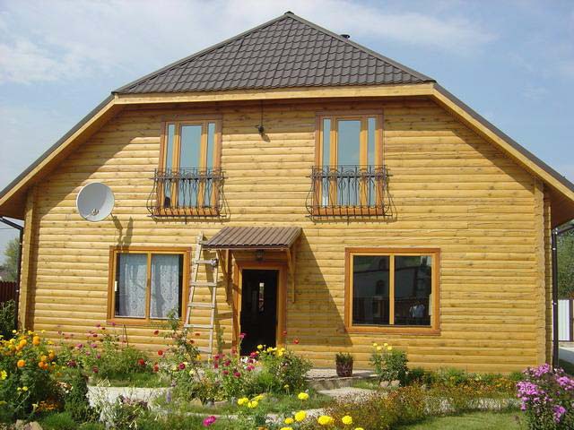

А блокхауз - это у меня на бане
(аттач)
Да не.У него как раз похоже на брус

[Re: Родион Романович] 31 января 2008 в 15:46
Нет там именно брус.

Выяснил. Действительно брус 180 мм.
В доме живёт пожилая пара. Говорят что очень тёплый... Но это конечно как в анекдоте - "говорите и вы!".
