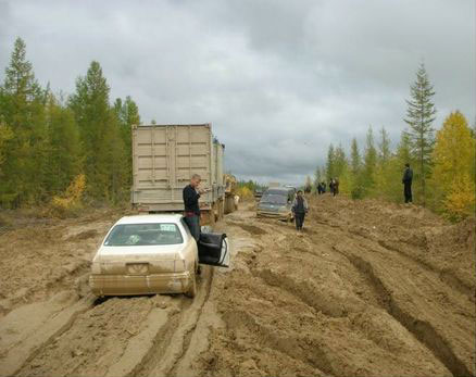

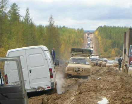

Еще Гоголь писал про две проблемы России - дороги и ...
Вот тебе пример Федеральной дороги "ЛЕНА".
Что тут чинить и в каком месте применять ГОСТ?
Еще Гоголь писал про две проблемы России - дороги и .Вот тебе пример Федеральной дороги "ЛЕНА"
