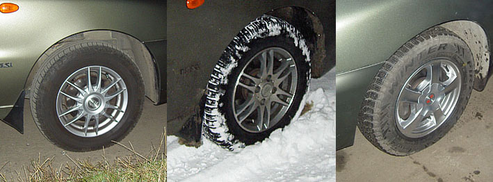

Вот тебе мой пример: СЕНС, родные железяки 13".
Куплены литые диски на 13", САМ, ширина 5J. Вес 5!кг
Второй комплект дисков литых (на зиму) - 13", Mangels, ширина обода 5,5J - Вес 5,5! кг.
Вес родной штамповки - 7 кг. (диски серебристого цвета)
Где ты видиш, что литые тяжелее железяк?
ЗЫ. Правда диски я себе подбирал по дизайну и качеству доооолго. А вот диски RS, на сколько помню Тайвань или Китай, были тяжелые, почти как стальные. Цифры не помню, но все равно немного легче чем железяки.
ЗЫ. Фотки дисков.

Хм, не понял где я сам себе противоречу.
по - 1. Не вру. Лично сам мерял одними и теми же весами. Да и название и фотку дисков я выложил, хоч, проверяй сам. И те и те диски пробежали оч. много, и в ямы попадал - все в отличном состоянии.
по - 2. Значит у тебя были такие диски литые, сам же пишеш - турция.
И я написал, что RS (производителя не помню) мне по дизайну не понравились, но они были и тяжелые. Точно не помню их вес, но особо не отличались от железяк. Но все равно легче их.
