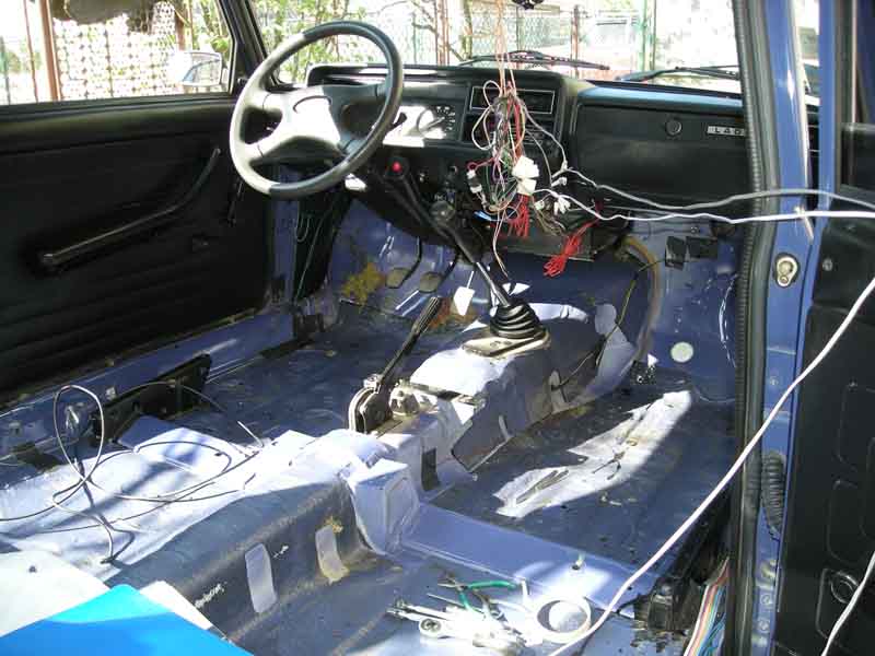

Началось все что с того что 26-го апреля я разобрал салон.
Салон 3-х летнего ВАЗика оказался выглядит так изнутри при условии круглогодичной эксплуатации и когда-никогда гаражного хранения.
Но все-таки следы испарины под шумкой я нашел...

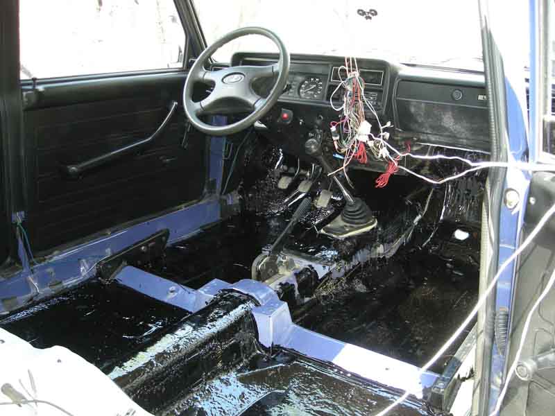

28-ое апреля - покрыл первым слоем мастикой BitGum все днище с промежуточными просушками толщина этого слоя оказалась 1,5-2 мм. Мастику разводил 646-м растворителем – оказалось в самый раз!
Так выглядело днище после обработки мастикой

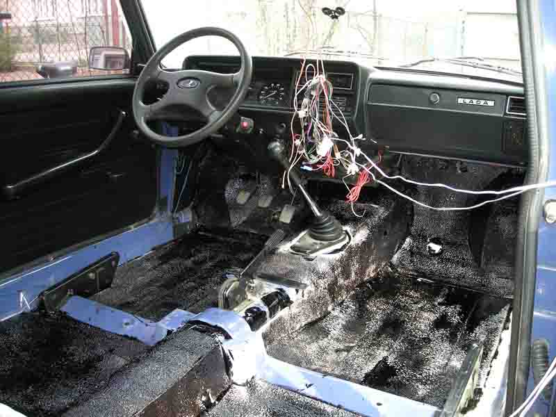

далее 30- го апреля когда основной (1-й слой) мастики высох, нанес на него еще один тонкий слой той же мастики. Подождал 3 часика, чтобы он малость выветрился и подсох и прикатал валиком к нему полотно ППЭ толщиной 5 мм, которое заранее вырезал по размерам штатной (заводской) шумки.
Выждать 3 часа перед прикатыванием – обязательно. Т.к. иначе на криволинейных поверхностях полотно ППЭ плохо приклеивается, начинает отходить от мастики и от этого эффективность шумки значительно снижается.
После обеда нанес тонкий слой этой же мастики поверх уже прикатанного к полу полотна ППЭ.
Так вот оно и выглядело…

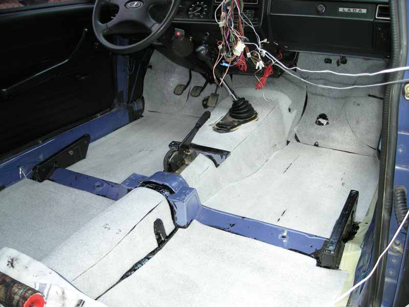

В таком виде машина осталась в ожидании следующего дня на жарком солнышке.
На следующий день «освежил» слой мастики нанесенной поверх полотна, опять же выждал 3 часа и прикатал к ней 2-ой слой полотна ППЭ.
Кстати, когда прикатывал полотно валиком - по всем углам и линиям сгиба по всяким выступам и уступам... в полотне делал неглубокие (не сквозные) надрезы. Так оно ложиться лучше и не топорщится. Местами, конечно, сделал небольшие сквозные прорези, через которые выходил воздух в процессе «прикатки». Так выглядел салон после укладки 2-го слоя ППЭ
В таком виде машина осталась в ожидании следующего дня на жарком солнышке.На следующий день «освежил» слой мастики нанесенной поверх полотна, опять же выждал 3 часа и прикатал к ней 2-ой слой полотна ППЭ

поверх этого второго слоя ППЭ я кинул шумку "кооперативную" та, что продается в рулонах (размер имеет 1,5 на 3 м)
Эта «кооперативная дрянь» - воняет просто до «не могу», когда прогреется на солнце. Поэтому я снял с нее ту жуткую пленку которая на ней была и оставил только «вату»; и повесил на 5 дней на солнышке во дворе, чтобы выветрилась как следует. Этот «текстильпром» тоже вырезал по размерам штатной (заводской) шумоизоляции, и просто постелил поверх 2-х слоев полотна. После этого постелил штатную шумку, и постелил опять-таки штатный ковролин. Надо заметить, что практически все отверстия в ковролине попали снова на родные места, подрезать по месту практически ничего не понадобилось. Невероятно, но факт!
В самый последний момент вспомнил о задних арках и месте под задним сидением. Арки «закатал» одним слоем ППЭ, который посадил на все ту же мастику. Под задним сиденьем и за спинкой заднего сидения – опять-таки 2 слоя ППЭ + остатки «текстильпрома». ППЭ прикатывал, остатки – пристреливал мебельным скобочным пистолетом. Под заднюю полочку полотно постелил сразу же когда ставил динамики, т.е. 3 года назад.
