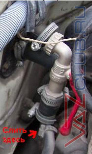

Нэпойняв... Вы о каком кране говорите? Ставится в салоне вместо штатного корпус с посадочным местом под обыкновенный кухонный "советский" вентиль за 3 рубля. Который чтоб подкрутить, надо руку под бардачок сунуть. И меняется он (вентиль, с корпусом раз повозиться надо), в случае чего, за 30 секунд без сливания тосола.
Вот мануал по замене корпуса крана

Я говорю о том, что продается кран, по внешнему виду и креплениям абсолютно как и стандартный, но внутри там шарик. Стоит чуть дороже, но не надо для управления им нагибаться, а уж тем более лезть в подкапотное. Никто что ли летом, в жару, в пробке не проходил необходимость открыть печку абы двиг не перегреть - шо поделать - жигули есть жигули.
С "обычным водопроводным" краном тоже дело имел (для правильности, он не совсем водопроводный и крепится на место штатного, но управляется не тросом), закисает он ровно через год (если его не крутить изредка, как выше писалось). Кроме того у мну на него сама ручка не наделась - мешал воздуховод, крутил ключиком (7 кажись), так квадрат слизался в конце концов...
Посему и советую прикупить "шаровый", но "стандартный".
ЗЫ: мануал твой правильный, но снимать сидушку лишнее, ИМХО.
