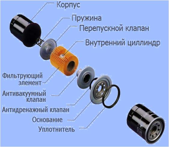

Брательнику на Сенс уже третий фильтр маслянный поменял. Те два через пару тыс. км переставали держать масло и при заводке утром лампочка тухла долго. Поставил третий, хотя до замены масла осталось 1,5 тыс. км.
В Ланосе фильтр без клапана, потому такой проблемы нет.
ЗЫ. Кстати, за 150 тыс. км моего Сенса использовал всегда маслянные фильтра МАНН. Один раз только была проблемка с клапаном. Кнехт, например, скончался за пять тыс. Потом поставил СТП (вроде) - тоже хватило на пару тыс. Сейчас поставил опять МАНН.
О каком клапане речь? Их бывает от 1 до 3 в одном фильтре. В ланосовском один клапан есть - антидренажный, который как раз и не дает стекать маслу.
В жигулевском фильтре есть еще и перепускной клапан, который открывается при запуске двигателя, когда масло не прокачивается через штору в достаточной мере или штора "забита".
Антидренажный клапан не работает, в случае, если есть брак сразу, а в процессе эксплуатации теоретически можно допустить-разрушилось резиновое кольцо или прижимная пружина, на практике-не реально.
От чего "умирают" фильтры?

та самая резинка в основании фильтра, прижимаемая пружиной к входным отверстиям, и есть антидренажный или обратный клапан.
Дык может не в фильтрах дело, если приходится их менять "как перчатки".Может давления не хватает в системе, что бы открыть перепускной клапан, а может маслицо нуно 5-30, а может сами фильтры неправильно подобраны
В Ланосе не такой фильтр как на рисунке. Нет там этого клапана. Сам посмотри.
В СЕНСе давления масла хватает, и даже очень - на оборотах 400-500 лампочка даже не мигает. Еще раз говорю - масло стекает через перепускной клапан фильтра обратно в картер и для закачки его при старте нужно время. Даже звук мотора, пока не закачается масло, другой. Сейчас стоит МАНН и все нормально работает. Масло 10в40.
Просто попались какие-то бракованные (или подделка) фильтра. Сам в шоке, за 8 тыс. км третий фильтр поменял.

На рисунке не конкретный фильтр, там все три клапана, что реально встретить сложно, и рисунок дает представление, где какой клапан стоит.
Антидренажный или обратный клапан не дает маслу стекать в картер, а перепускной или бай-пассный имеет другое назначение - открывается при превышении определенного давления, когда масло не проходит через штору, т.е. на холодную или штора забита.
