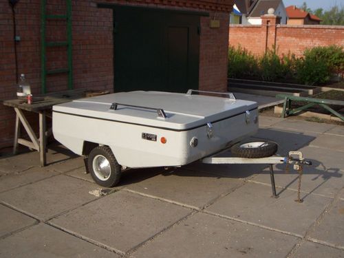

И так профиль
В связи с потерей ветки   по СКИФам, возобновляю эту ветку по новой.  Приглашаем всех желающих

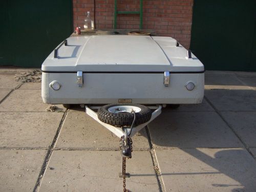

фейс
фейс

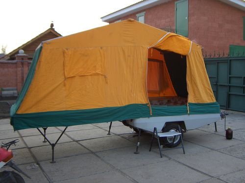

разложена палатка (есть модификации СКИФов укомплектованные только палатками, есть с палаткой + веранда)

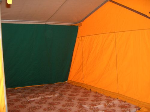

внутри (модификация М2)

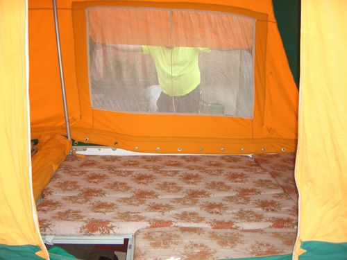

спальный отсек (во всех модификациях одинаков)

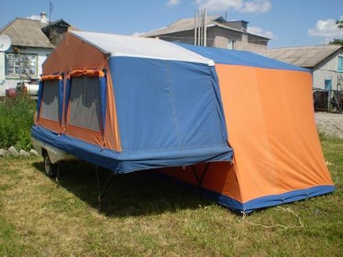

А это уже в собранном виде (палатка + веранда)

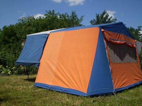

Другой ракурс
Другой ракурс
