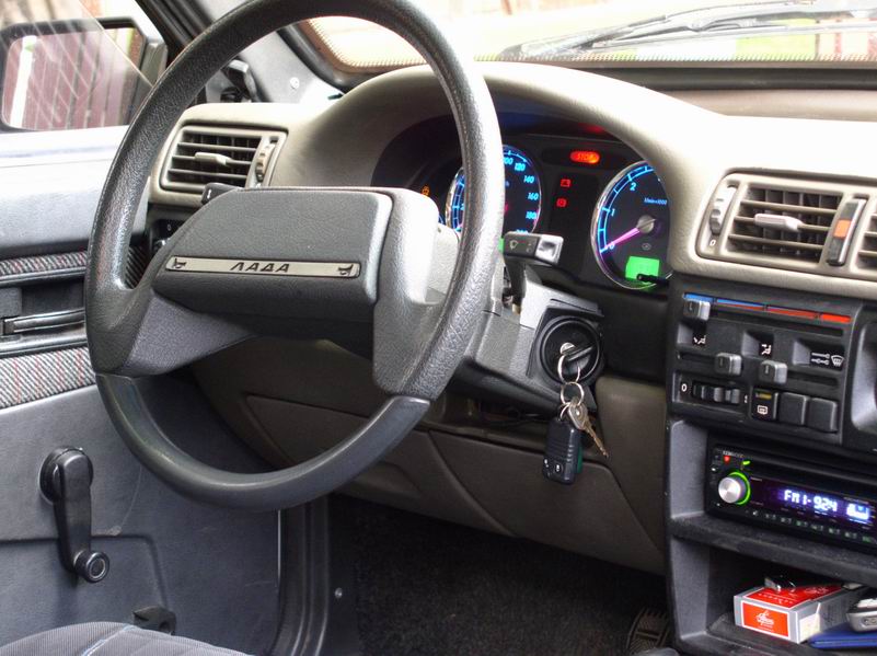

Вообщем конструктор "Сделай себе автомобиль" почти стал автомобилем.
Все приборы работают,показывают точно.Добавил:
а. Индикацию включения вентилятора (карлсона).
б. Отдельное включение подсветки полки над бардачком (на фотке там атлас лежит).
в. Поставил реле,что бы щелкало в салоне при включенных поворотах/аварийке.
г. Регулировка яркости подветки приборки ночной/дневной режим.
Вообщем конструктор "Сделай себе автомобиль" почти стал автомобилем. Все приборы работают,показывают точно

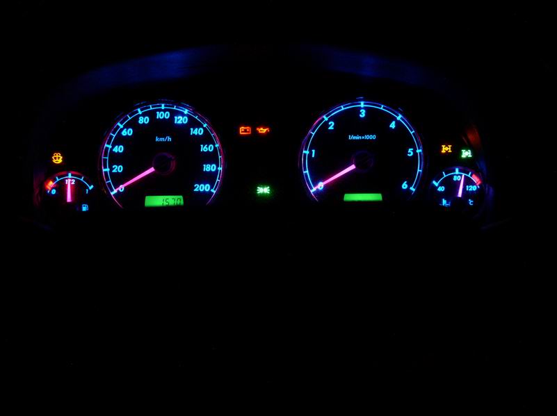

так приборка светится днем (солнца нет)

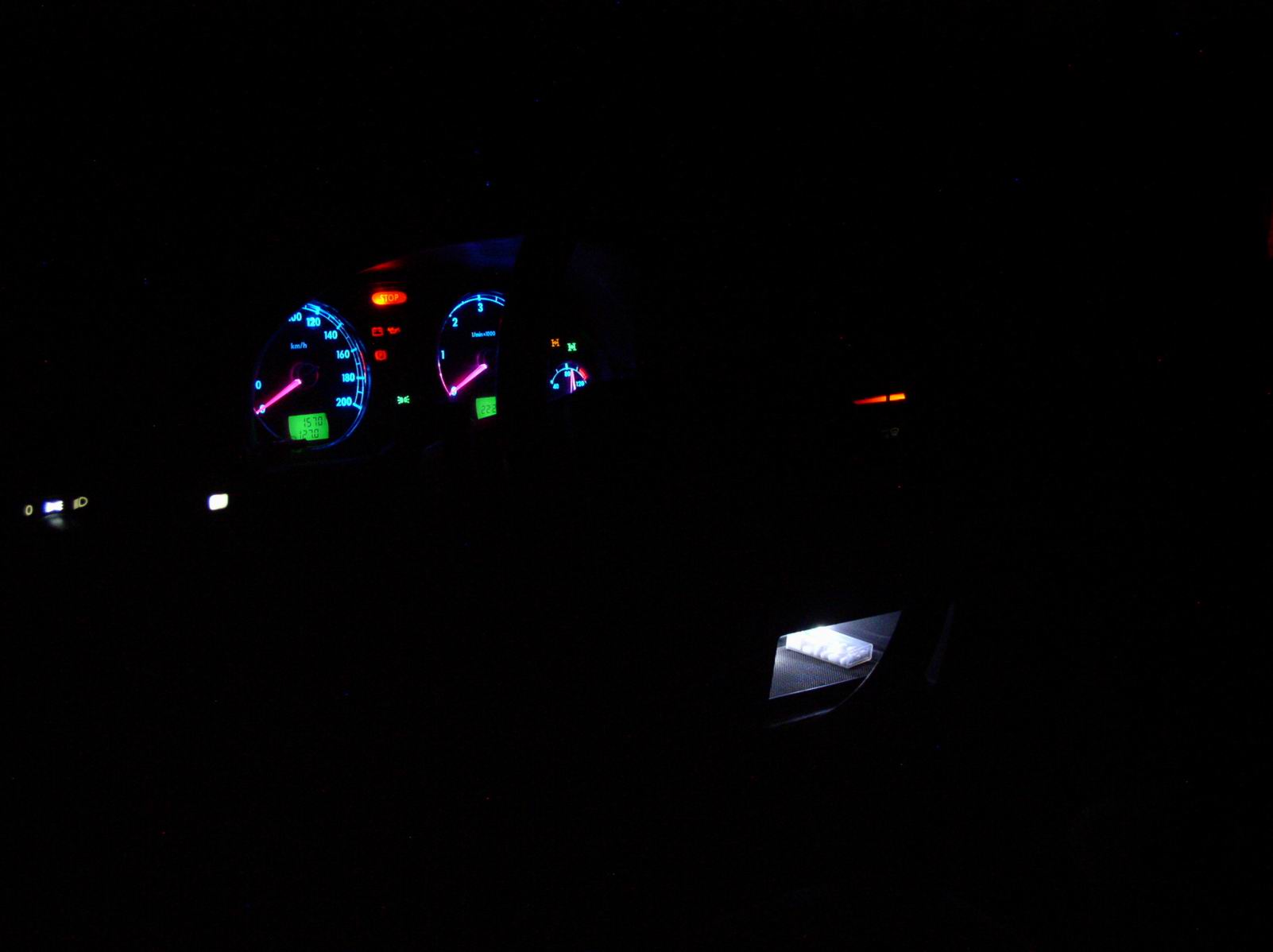

ночной вид торпеды
ночной вид торпеды

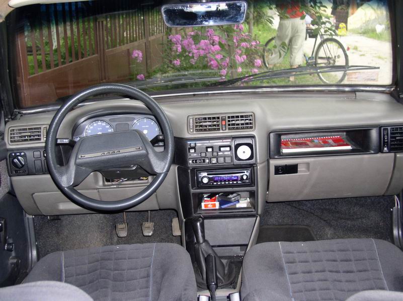

приборка крупно
приборка крупно

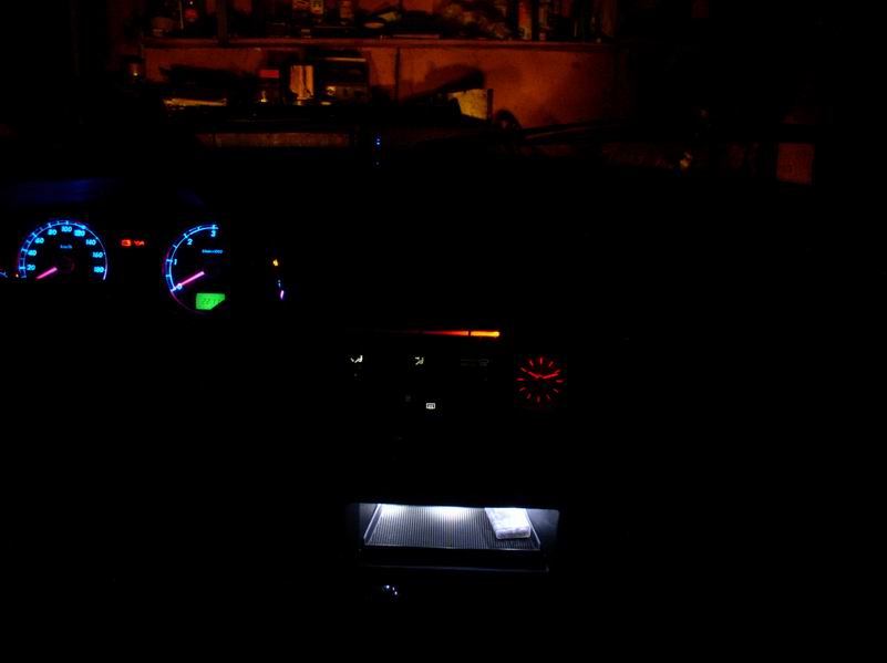

блок управления светом
Gyurza | СуперСтар ***
Re: Результаты работы. Критика по существу приветствуется
[Re: Talf] 26 июля 2008 в 18:10
зачот!
автору и зеленой волны на дороге!
Mikeee | Супер писатель! *
[Re: Gyurza] 26 июля 2008 в 20:21
еще бы руль 3х или 4х спицевый...
viklord | энтузиаст ****
[Re: Talf] 27 июля 2008 в 00:32
А какая критика? все сделано добротно (внешне)! руки растут правильно, так держать
P.S. С какой машинки приборка? подумывал и у себя на семерке такое попытаться сотворить.
С Волги, каталожный номер "385.3801". Только я полностью подсветку переделал.
На "класику" люди такое ставили,фотки видел.

А над температурой сверху это индикация чего? Мостов?
Talf | энтузиаст ***
[Re: Kirill_vaz] 27 июля 2008 в 10:17
На приборке в явном виде не было "Chek engine". Я выбрал наиболее подходящие
пиктограммы. Одна "честный" "check" (зеленая),вторая (желтая)показывает,что
работает подогрев лямбды(дополнительный контроль).
Включение вентилятора - пиктограмма "малый уровень жидкости в ГУР". Как по мне
похоже на "включение вентилятора обдува радиатора"
А я думал с Опель Вектра, очень похожа

А с креплением новой панели долго ковырялся? или прошло как по маслу? какие подводные камни есть (если есть)?
[Re: Саня76] 28 июля 2008 в 11:49
Приборка с Волги,торпеда с Vectra
[Re: viklord] 28 июля 2008 в 11:52
Установка Опелевской торпеды много раз описана в Интернете.Проблем там нет,если
устанавливать с Опелевской печкой. Вриться 4 кронштейна,вырезается переходник
под крепление печки.
Установка приборки - пришлось повозиться.Сама приборка больше Опелевской.

Отличная работа! Только тахометр неправильный... Я бы на таком постоянно со стрелкой в красной зоне ездил бы.
[Re: Bivaliy] 29 июля 2008 в 08:51
"Только тахометр неправильный" почему?!! ВАЗовский двигатель крутится до 5600,
этот размечен до 6000.
Ilya | Достоевский ***
[Re: Talf] 29 июля 2008 в 11:31
Стоковый зубильный мотор крутится больше 6000, просто отсечка стоит.
