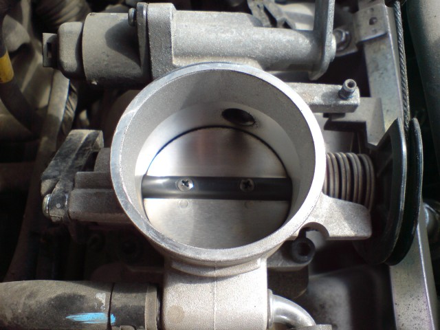

Вот, камрады, 30000 км пробега практически все время на "премиумах"...
Это фото дроссельного узла, помоему неплохо, как думаете? Или так и должно быть?
Спрашиваю потому что на Ланосе всего после 10000 было в разы страшнее...

Авто сенс сейчас 35000 пробега. На 30 решил почистить дроссель и рхх. На вид все такое же как у тебя. Заправлялся на разных заправках - от 92 до 98, так что не обольщайся . Думаю тут больше зависит от местности

А какое отношение бензус имеет к дроссельной заслонке?

Таки да, стереотип влияния качества топлива сотворил казус в моске...
Вопрос закрыт. Спасибо!

Хотя чисто теоретически... плохой бенз, ужесное масло и пробег за поллимона могут сотворить чудо и мотор начнет "[*****]" маслом в дросельную... бывает такое, видел пару раз

Ну то уже крайний случай... Я ж протупил в главном - в дроссельном пространстве присутствуют только воздух и картерные газы, я а туда еще премиум приплел
Но, получается, надо признать у опелевского ветерана (ныне существующего под именем FAM-I F18D3) в таком случае неплохо организован канал вентиляции картера. Ну и плюс масло правильно выбрано, их же GM 5W30.

Думаю просто хороший фильтр и нормальные условия экплуатации... незаезды в поля и т.д.
